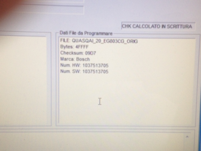

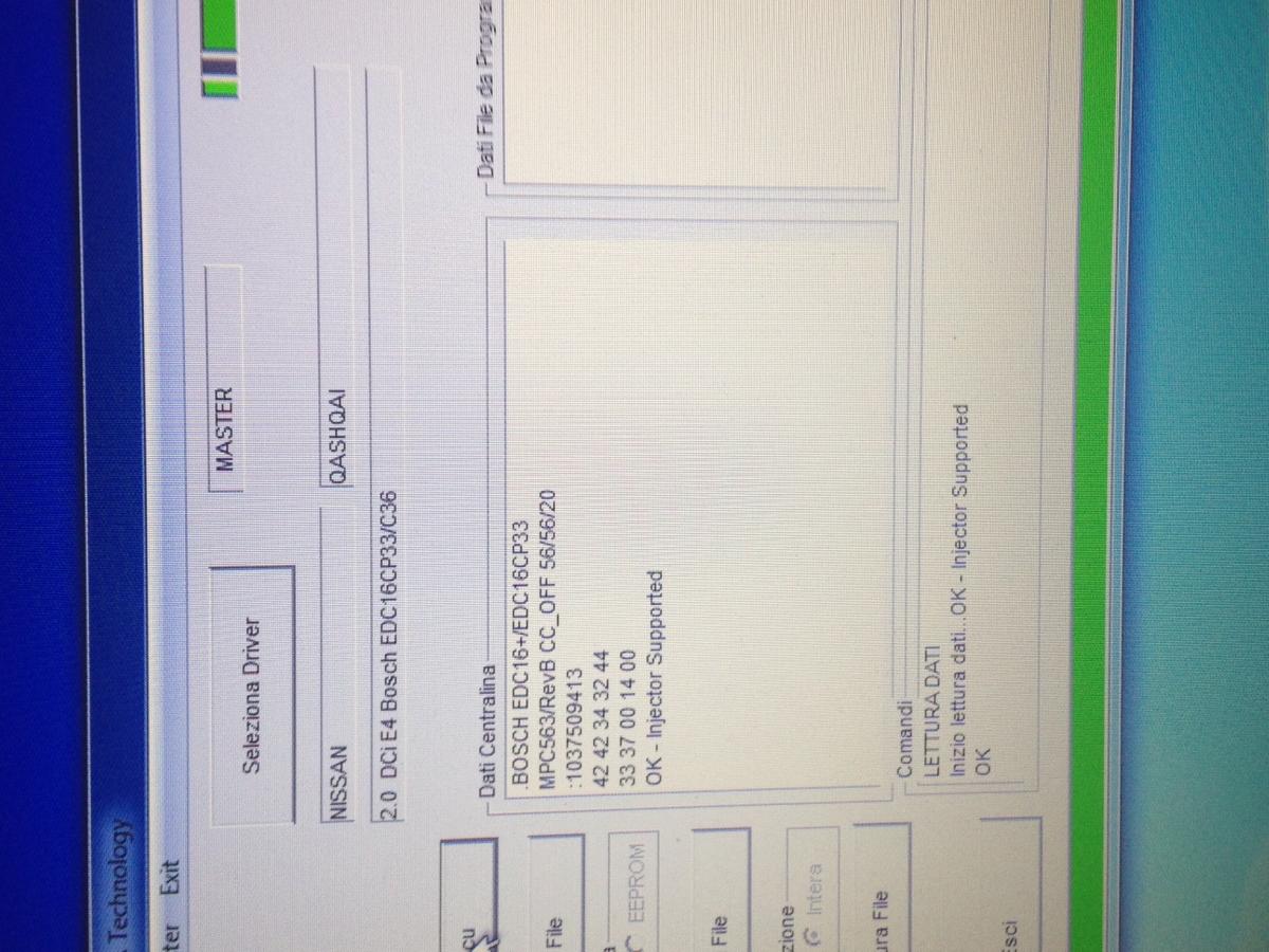

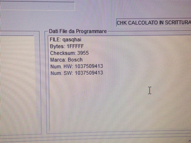

Ospite GIOV1980 Inviato 2 Settembre 2013 Inviato 2 Settembre 2013 vi invio le foto di eobd2 dei file ori(dato dal pseudo preparatore) e di quello modificato letto con il mio fgtech
PASSIONE MOTORI Inviato 2 Settembre 2013 Inviato 2 Settembre 2013 Ragazzi sappiamo come si fa con ecm info sul file, indichiamo passaggi più semplici visto la preparazione di Giovi, ti avevo detto di fare ecu id ma niente...... abbiamo capito che i file sono diversi ma servono questi dati per aiutarti , quando usi il gallo cosa fai????? la prima cosa e selezionare l' auto , il tipo di ecu e dopo fai dati ecu????? quelli ci devi postare
Ospite GIOV1980 Inviato 3 Settembre 2013 Inviato 3 Settembre 2013 ho appena fatta la lettura dati ecu

ALFONSO-76 Inviato 22 Settembre 2013 Inviato 22 Settembre 2013 Il 22/09/2013 at 07:38, GIOV1980 ha scritto: salve ragazzi volevo comunicarvi che il problema su fap e' stato risolto. volevo chiedervi dove posso acquistare la mappa ori di questa auto perche' chi mi ha risolto il problema mi ha detto che se voglio aumentare di qualche cavallo la mia auto ha bisogno dell' originale perche' escludento il fap e egr ha notato che sono stati toccati dei valori per l' aumento della pressione del gasolio quindi ha bisogno del file ori potete aiutarmi???? per il file ori che ti serve , apri una nuova discussione in "files auto diesel " con tutti i dati della car e della ecu e chi e in possesso di questo file ori lo posterà sicuramente... .. poi se puoi posta almeno il file che il tizio ti dice che non lo vede ori... il primo file che ai postato è il tuo sw 413. ma mi sa che il tizio te lo a dato con le zone mappe tutte a ffffff cioè cancellate... il secondo file cambia il sw e non è buono , ti dico questo seguendo il tuo id ecu postato in precedenza ..
