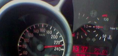

enzopezzano Inviato 28 Luglio 2013 Condividi Inviato 28 Luglio 2013 secondo il mio modesto parere hai anche bisogno di una centralina migliore della edc15c7, se la foto e veritiera credo sia al massimo delle prestazione per la gestione di uun motore mj 150cv. rivolgiti a chi prepara auto da corsa a questo punto. scusa posso chiederti di dove sei? Link al commento Condividi su altri siti Altre opzioni di condivisione...
ETP Staff 14FM83 Inviato 28 Luglio 2013 Condividi Inviato 28 Luglio 2013 quella velocita si raggiunge con motore jtd... ma l'hai messa in moto,quest'auto con la edc15c7? fammi sapere... Link al commento Condividi su altri siti Altre opzioni di condivisione...

off_alfa Inviato 28 Luglio 2013 Condividi Inviato 28 Luglio 2013 La mia stilo 115 con mappa e esclusione egr viaggia alla stessa velocita'..... in confidenza ti dico pure che le poche volte che ho raggiunto quella velocita'......ho pure rischiato il DIVORZIO!!!!! Link al commento Condividi su altri siti Altre opzioni di condivisione...

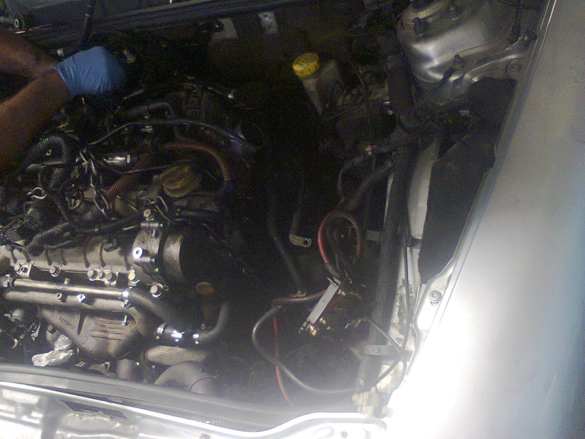

alfamotrice Inviato 28 Luglio 2013 Autore Condividi Inviato 28 Luglio 2013 salve a tutti,mi scuso per non essere stato presente prima a chiarirvi meglio le idee... quella foto, è della mia precedente 147, jtd 115 con turbina ibridata da me, trimmer su sensore rail e sul sensore sovrapressione, e stavo specchietto con specchietto a un 530 senza fap cambio automatico, diciamo che girava bene,considerando che con la terza marcia...dovevo lasciare e riprendere l accelleratore 3...4 volte per quanto sfizionava sola...di quinta marcia...dopo i 150 inizia a vibrare il volano... eppure non fumava...tranne quando non alzavo il trimmer a 210.. Link al commento Condividi su altri siti Altre opzioni di condivisione...

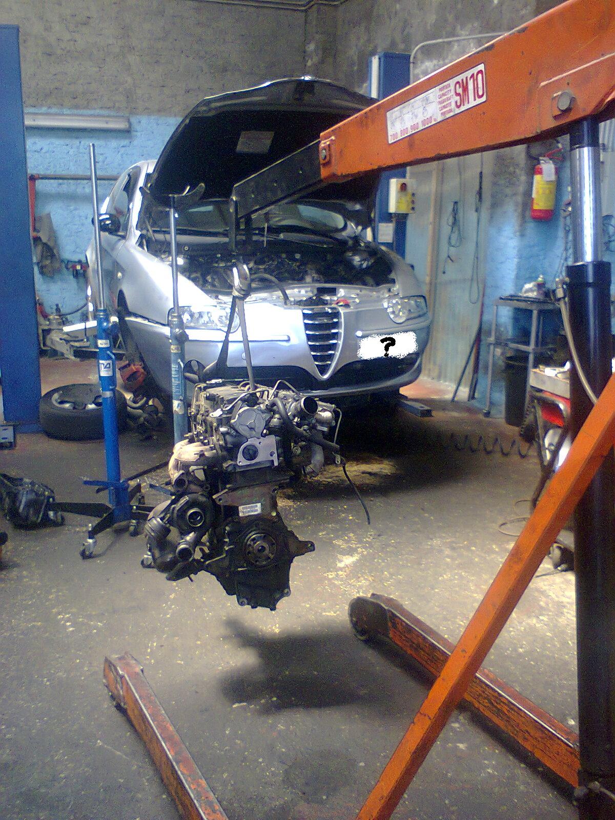

Ospite turbobit Inviato 28 Luglio 2013 Condividi Inviato 28 Luglio 2013 come chiesto da fabio hai detto che hai montato un motore 150cv con una ecu edc15c7, hai apportato modifiche all'impianto elettrico per poter mettere in moto? alla ecu stessa? Link al commento Condividi su altri siti Altre opzioni di condivisione...
alfamotrice Inviato 28 Luglio 2013 Autore Condividi Inviato 28 Luglio 2013 la nuova arrivata... e sul ponte, motore a terra...sta montando un motore di una 156 q4, la q4 si differenzia ovviamente per il cambio io ho avuto la sfortuna,che quel motore non ha il porta semiassi destro... per farlo accende bisognia, sostituire sensore di fase,di giri,il piusberg(quello che attua la wstgate) sensore sovrapressione con quelli del jtd, in fine si devono ricollegare nella giusta seguenza,i fili degliiniettori...rispettando il numero contando dalla distibuzione, e facendo caso alle masse di riferimento... adesso... perche non dovrebbe mettere in moto??? a me questo lavoro lo sta facendo fare una persona molto capace... sulla sua 156 115.. ha il 2.4 brera con gt2256 ic frontale...cioè..un 5 cilindrii...con l edc15c7 e non solo...mjet... in ogni caso,io domani postero la mia mappa originale, e se qualcuno di voi se la sente...potrete mappare a vostro piacimento...tenete conto che io ho gia il mio mappatore.. sulla sua mjet a 200 cv non fuma e ha la turbina originale con il bmc a pannello...come il mio... Link al commento Condividi su altri siti Altre opzioni di condivisione...
