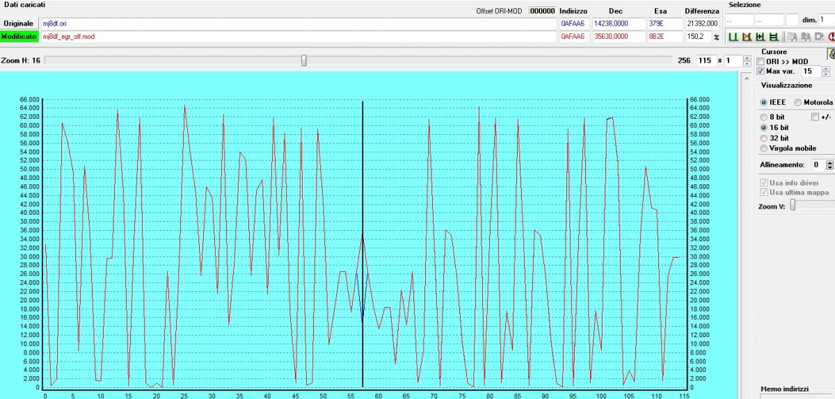

cawadany Inviato 31 Luglio 2013 Inviato 31 Luglio 2013 Il 31/07/2013 at 15:20, fastcar ha scritto: Rettifico: se hai trovato quel valore con visualizzazione 16 bit IEEE, il punto è sbagliato. Sei sicuro? Come vedi dallo screen il valore originale è 14238, che moltiplicato per il coefficiente 0,000421 da proprio 6, che sarebbero i 6V minimi necessari per l'operatività dell'EGR.

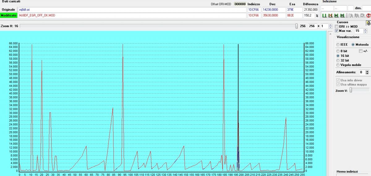

Michael Inviato 31 Luglio 2013 Inviato 31 Luglio 2013 Il 31/07/2013 at 16:14, cawadany ha scritto: Sei sicuro? Come vedi dallo screen il valore originale è 14238, che moltiplicato per il coefficiente 0,000421 da proprio 6, che sarebbero i 6V minimi necessari per l'operatività dell'EGR. si ok, daccordo, ma sarà una coincidenza. Devi visualizzare la mappa a 16 bit motorola. 1
cawadany Inviato 31 Luglio 2013 Inviato 31 Luglio 2013 In 16 bit motorola non riesco a trovare questo bit......
fastcar Inviato 31 Luglio 2013 Inviato 31 Luglio 2013 Si trova a poco + di 1600 bit più verso la fine del file, partendo dall'ultimo bit della seconda mappa egr duty cycle
cawadany Inviato 31 Luglio 2013 Inviato 31 Luglio 2013 Purtroppo non mi rileva il driver e relative mappe..... quindi non è facile....
cawadany Inviato 1 Agosto 2013 Inviato 1 Agosto 2013 Il 31/07/2013 at 20:59, fastcar ha scritto: Ho capito... tu ti affidi ai driver... Non è che mi affido ai driver. Però visto che si parlava di trovare il bit in questione, e si diceva che è dopo la 2a mappa dell'EGR duty cycle, avendo il driver corretto è un grosso aiuto.
cawadany Inviato 2 Agosto 2013 Inviato 2 Agosto 2013 Ok Il 01/08/2013 at 22:14, Fabio Ecu-Tuning ha scritto: ora dovrebbe essere più chiaroImmagine.png Grazie Fabio, ho fatto scorrere tutta la mappa ed ora l'ho trovato. C'è da dire però che il valore hex originale è 379E e non 37E9. 2
