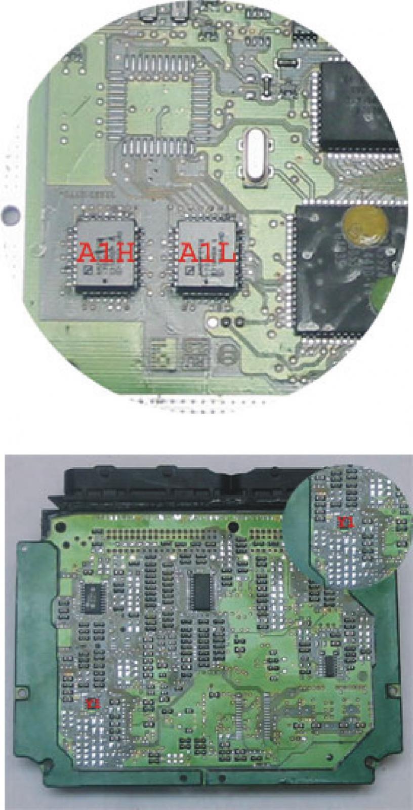

TonyTuner Inviato 11 Agosto 2013 Condividi Inviato 11 Agosto 2013 PREMESSA: Voglio spiegare, per chi non lo avesse ancora capito, perchè NON si può montare una ECU con numero HW diverso. L'hardware non è altro che la componentistica di cui è costituita l'auto. Spiegato in soldoni significa che l'ECU gestisce tali componenti (hardware) come ad esempio DPF, IMMO, CODE, optional vari, AIR BAG e molto altro... Se si monta una ECU con numero hw diverso essa prevede anche la gestione di componenti di cui l'auto è sprovvista e/o di cui l'auto è provvista ma non vengono a sua volta gestiti. Ecco perchè c'è l'incompatibilità! Spero di essere stato chiaro... Link al commento Condividi su altri siti Altre opzioni di condivisione...

TonyTuner Inviato 14 Agosto 2013 Condividi Inviato 14 Agosto 2013 Non hai capito nulla!!! Ti descrivo il procedimento corretto e veloce... Devi aprire l'ECU e trasportare il CODE vecchio sulla nuova ECU semplicemente dissaldando la memoria 24C04 SOP dalla vecchia, che contiene i dati immobilizer, saldandola sulla nuova ed il gioco è fatto. Tutto qui! La Flash è una 29F010 e contiene i dati motore. Ciao. Link al commento Condividi su altri siti Altre opzioni di condivisione...

TonyTuner Inviato 15 Agosto 2013 Condividi Inviato 15 Agosto 2013 Beh, ora cambia il discorso. Pensavo avessi un problema con l'attuale...è sempre un ricambio! potevi specificare ke la volevi utilizzare come seconda. A sto punto ti dico ke dovresti scodificare la e2p con programmatore di eprom a banco dissaldandola ed il gioco è fatto! ti saluto. Link al commento Condividi su altri siti Altre opzioni di condivisione...
