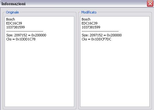

Ospite turbobit Inviato 9 Agosto 2013 Inviato 9 Agosto 2013 questa è la differenza tra i due file, il check
enzopezzano Inviato 9 Agosto 2013 Inviato 9 Agosto 2013 a me ecm il chek ori mi da 0x1DDD2AB0 e quello mod 0x1DDD1C78 prova questo. ma scusa con cosa leggi e scrivi questi file? a parte che titanium corregge il chek quando salvi, ma con mpps e gallo 2 la correzione avviene in automatico quando scrivi. GRANDE PUNTO 130CV EGR OFF.rar

cawadany Inviato 10 Agosto 2013 Inviato 10 Agosto 2013 I file sono identici. Cambia soltanto il checksum che ovviamente ha corretto il Gallo in fase di scrittura.
fastcar Inviato 10 Agosto 2013 Inviato 10 Agosto 2013 è li il problema. Scrivi con un altro attrezzo, oppure leggi e poi scrivi in bdm
cawadany Inviato 10 Agosto 2013 Inviato 10 Agosto 2013 Ho provato infatti a calcolare il check sul file che hai scritto, e mi è risultato un file diverso da quello che hai letto, e la differenza è proprio nel checksum.

TonyTuner Inviato 11 Agosto 2013 Inviato 11 Agosto 2013 Se ci riesci prova a disattivare la correzione automatica del cks, è li il problema! nel caricarlo quando corregge tocca qualche bit che non deve toccare. Calcola e correggi manualmente o in altro modo il cks e caricalo! oppure scrivi con altro attrezzo.
