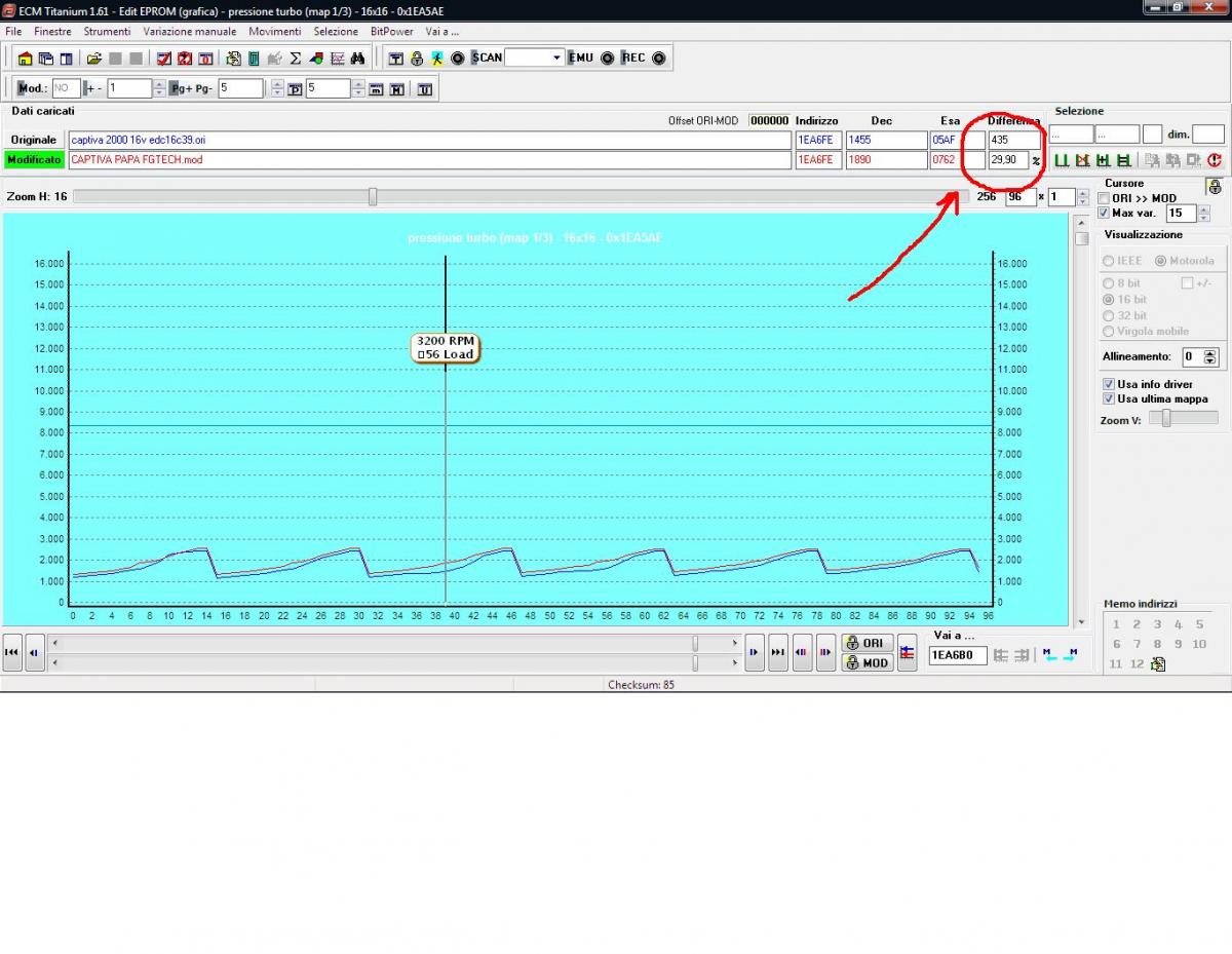

Gianniglf Inviato 12 Agosto 2013 Inviato 12 Agosto 2013 In effetti devo ricredermi. Mi sembrava strano che la turbina ti aveva salutato solo dopo 3 km, ma come hai detto tu stesso, non erano proprio 3km . Ora ho gurdato la mappa! Inoltre gli incrementi dati alla pressione turbo arrivano anche a 450 punti in alcune mappe. Per non parlare, come dicono altri utenti delle mappe overboost. Secondo me ha fatto qualche copia-incolla da qualche altra mappa. MI spiegate cosa sono i limitatori e perche li ha mod così: 1C4ACA 1C4A86 1C65EC 1F0644 1F0688

pnausmotorsport Inviato 12 Agosto 2013 Inviato 12 Agosto 2013 ma come si fà a fare una mappa del genere.... 114% di incrementi sul pedale.... meno -100% sui primi 2 limitatori di coppia meno - 33 % su overboost 435 punti su mappe turbo direi che già è molto che la macchina si è accesa 90% per me è colpa della mappa PERO' chiedo un parere a tutti... comè possibile che ci sono delle mappe fatte bene e altre da buttare? qualcuno ci ha messo mano successivamente???

fastcar Inviato 12 Agosto 2013 Inviato 12 Agosto 2013 Facciamo un gioco: chi sa cosa sono quelle curve? Il primo che indovina vince un bel BRAVO

Ospite turbobit Inviato 12 Agosto 2013 Inviato 12 Agosto 2013 Facciamo un gioco: chi sa cosa sono quelle curve? Il primo che indovina vince un bel BRAVO quali curve? scrivi gli indirizzi
Ospite turbobit Inviato 12 Agosto 2013 Inviato 12 Agosto 2013 In effetti devo ricredermi. Mi sembrava strano che la turbina ti aveva salutato solo dopo 3 km, ma come hai detto tu stesso, non erano proprio 3km . Ora ho gurdato la mappa! Inoltre gli incrementi dati alla pressione turbo arrivano anche a 450 punti in alcune mappe. Per non parlare, come dicono altri utenti delle mappe overboost. Secondo me ha fatto qualche copia-incolla da qualche altra mappa. MI spiegate cosa sono i limitatori e perche li ha mod così: 1C4ACA 1C4A86 1C65EC 1F0644 1F0688 anche se ecm li chiama limitatori non è detto che lo siano, non ti è mai capitato di confrontare un ori con un dpf off e di trovare dei limitatori di coppia modificati?
fastcar Inviato 13 Agosto 2013 Inviato 13 Agosto 2013 quali curve? scrivi gli indirizzi i primi due "simil" limitatori di coppia. Sinceramente mi scoccia riscaricare i files per vedere gl'indirizzi.
Ospite turbobit Inviato 13 Agosto 2013 Inviato 13 Agosto 2013 come detto prima ecm a volte da noi un po' strani, possono essere anche gestione dpf per esempio

ETP Staff 14FM83 Inviato 13 Agosto 2013 Inviato 13 Agosto 2013 i primi 2 limitatori di coppia (come li chiama ecm ) sono la gestione dell'egr... non guardo la mappa perché so chi la fatta e quindi non mi pronuncio ,altrimenti dovrei sbattrlo fuori dagli elaboratori.
