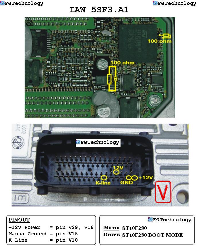

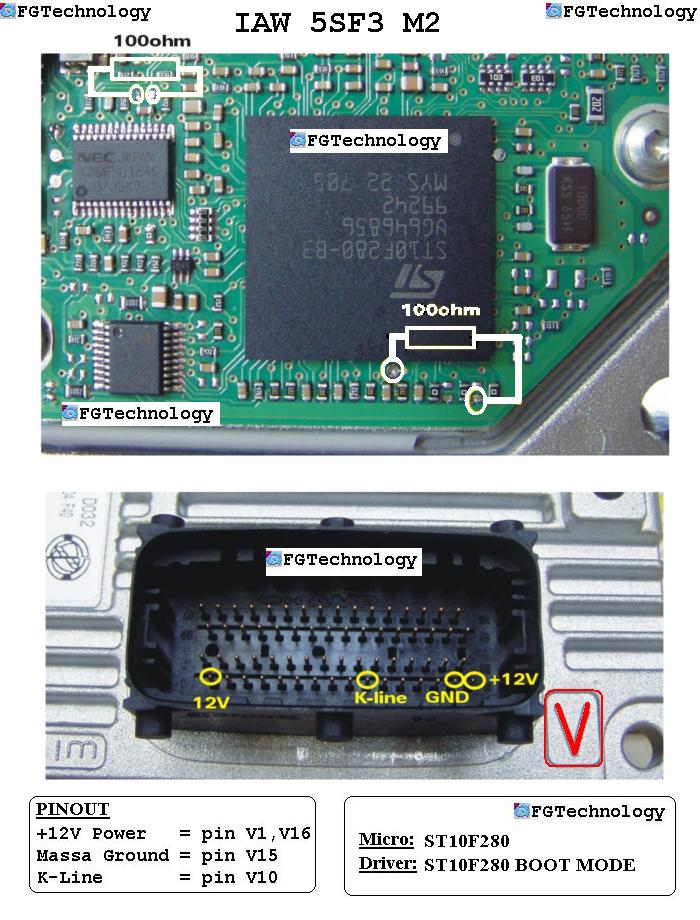

luca1980 Inviato 17 Agosto 2013 Inviato 17 Agosto 2013 ecco due schemi x mandarla in boot con galletto v2
Inganto Inviato 17 Agosto 2013 Autore Inviato 17 Agosto 2013 Gentilissimo Luca! Ma vanno bene anche per la M1?
luca1980 Inviato 17 Agosto 2013 Inviato 17 Agosto 2013 Gentilissimo Luca! Ma vanno bene anche per la M1? queste foto sono nei documenti che da galletto quando lo compri. aspetta i consigli di qualcun altro + esperto
Inganto Inviato 17 Agosto 2013 Autore Inviato 17 Agosto 2013 Ok perfetto! Una cosa ancora che non sono riuscito a capire...riesco a leggere e scrivere la eeprom per la scodifica con gallo? 1
luca1980 Inviato 17 Agosto 2013 Inviato 17 Agosto 2013 Ok perfetto! Una cosa ancora che non sono riuscito a capire...riesco a leggere e scrivere la eeprom per la scodifica con gallo? si tranquillo ,l'importante e che il gallo sia di buona qualità.. quello del forum e ottimo.
TonyTuner Inviato 17 Agosto 2013 Inviato 17 Agosto 2013 Si, la fai! è un ottimo strumento e non ti porta via un capitale! Lo schema è giusto! Ciao.
