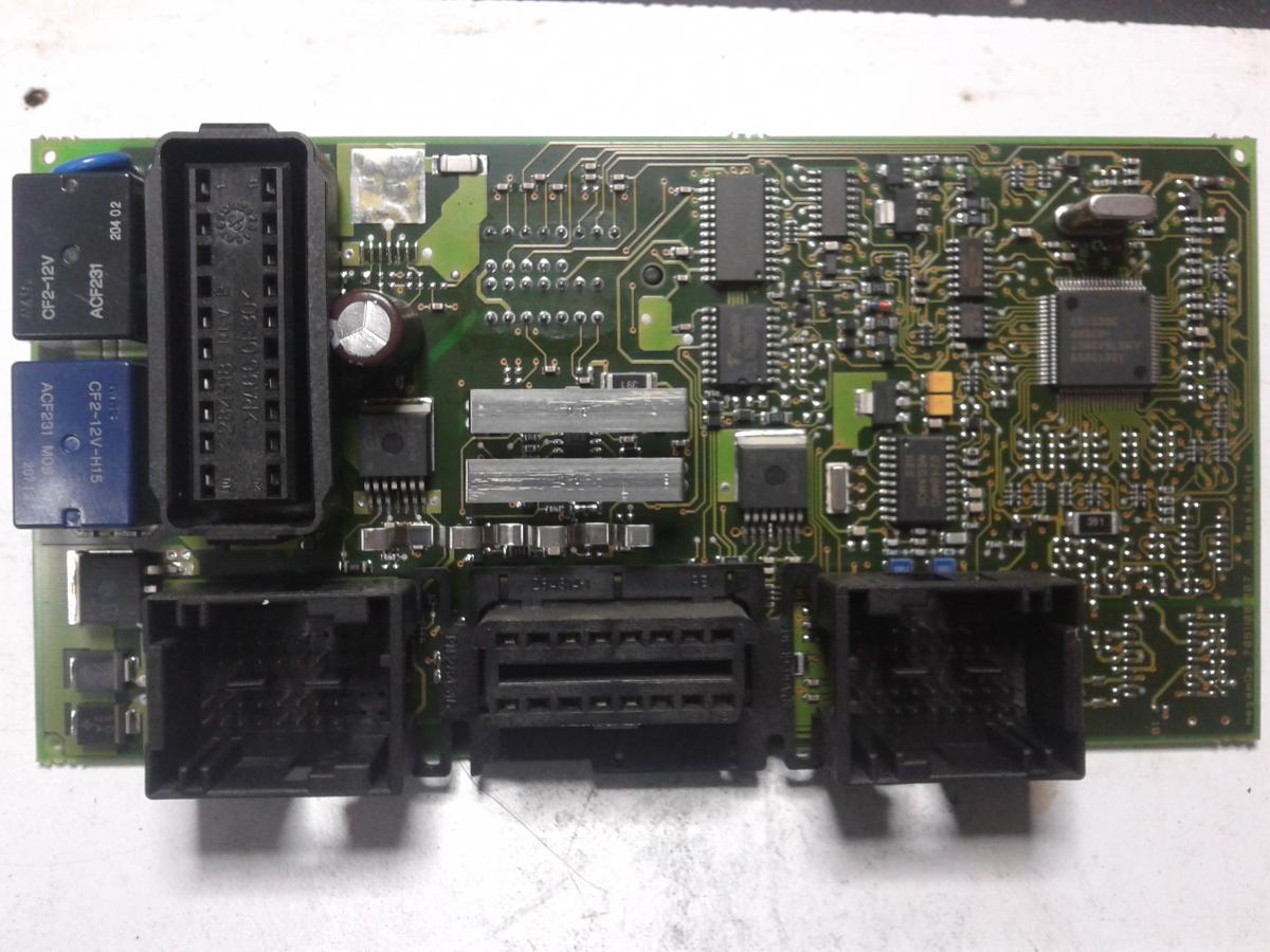

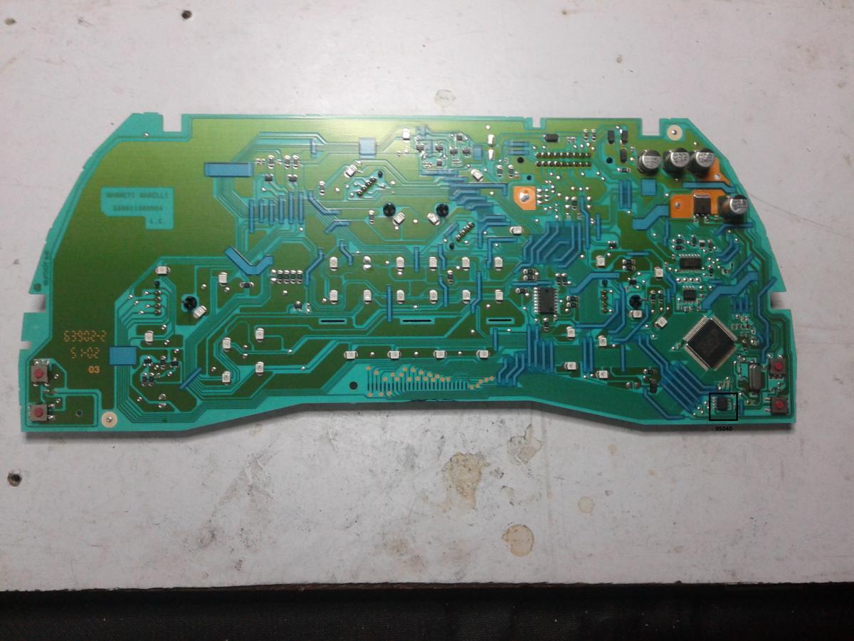

sandroobd Inviato 16 Agosto 2013 Inviato 16 Agosto 2013 Ciao a tutti, volevo sapere se per eseguire mod km su qs car, è sufficiente fare e2p nel quadro (95040) o se occorre fare anche il body. Inoltro foto del quadro smontato e del body. Grazie 1000
off_alfa Inviato 16 Agosto 2013 Inviato 16 Agosto 2013 Se mi dici la versione motore ti dico se bisogna fare anche la centralina motore
sandroobd Inviato 17 Agosto 2013 Autore Inviato 17 Agosto 2013 Fatto con nyo 4 punto V2... Selezionando V1 mi dava dei valori incongruenti... Purtroppo al momento non ho l'auto ma solo il quadro e il body. Appena mi sarà possibile posterò versione ECU motore... Grazie mille per l'nteressamento!
