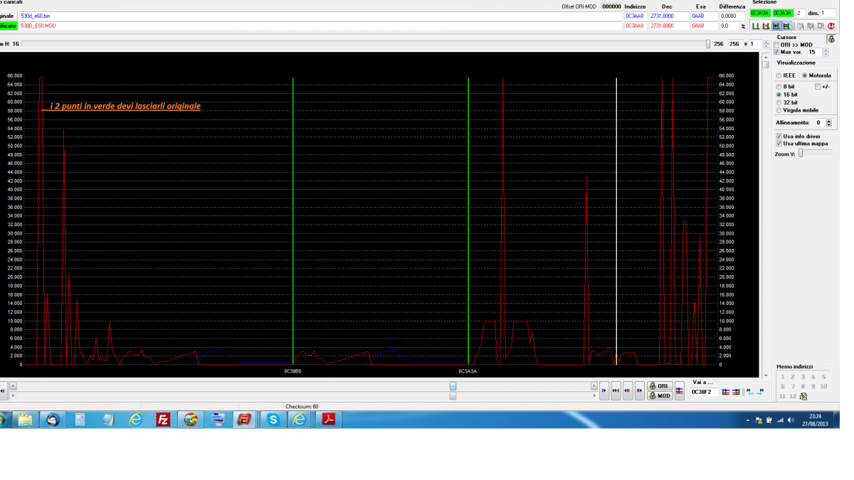

Mimmo_ITA Inviato 27 Agosto 2013 Inviato 27 Agosto 2013 Ciao ragazzi, volevo un'aiuto x bloccare l'egr su bmw 530d edc16c31 del 2004 con fap, ho provato con la modifica riportata nella discussione (blocco egr per principianti) con le varie foto, ma l'egr continua a lavorare e anzi avevo (con centralina originale) un problema con la candeletta di preriscaldo cyl 2, con il file modificato il problema della candeletta e sparito in diagnosi, ma l'egr lavora cmq... allego i file x chi mi volesse aiutare, Grazie anticipatamente 530d_Egr_Test.rar
ETP Staff 14FM83 Inviato 27 Agosto 2013 Inviato 27 Agosto 2013 ciao a parte che con il file mod che hai postato non dovrebbe nemmeno partire... pero ti allego la modifica corretta e ti prego ti postarla nella guida dopo l'esito positivo
