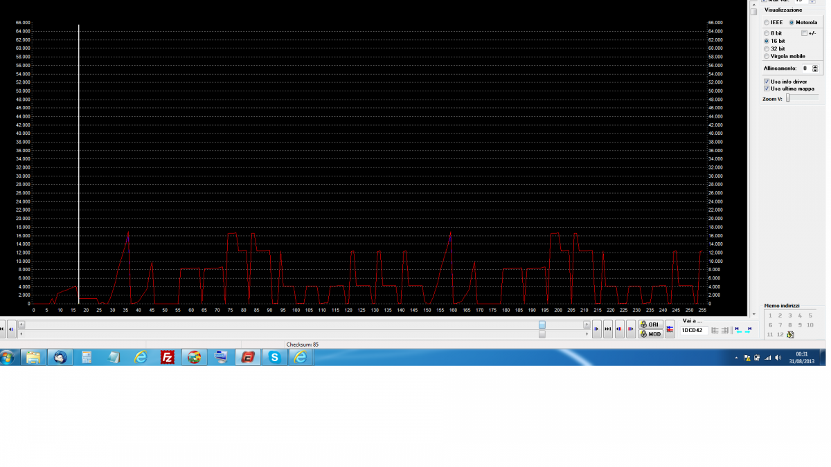

Ospite ETP Staff 14FM83 Inviato 30 Agosto 2013 Inviato 30 Agosto 2013 mi sai dire perché di questa modifica? quella è una mappa di gestione rail sul fap
Giambattista Vita Inviato 31 Agosto 2013 Inviato 31 Agosto 2013 Ciao...a mio parere non mi piace proprio la tua mod...non vedo sincro tra tutte le mappe e la vedo un pò incasinata...a mio parere non va bene!
Franco - Alongi Inviato 31 Agosto 2013 Autore Inviato 31 Agosto 2013 mi sai dire perché di questa modifica? quella è una mappa di gestione rail sul fap fap.png Fabio puoi chiudere la discussione, ne apriremo una seria iniziando da 0 Grazie a tutti
