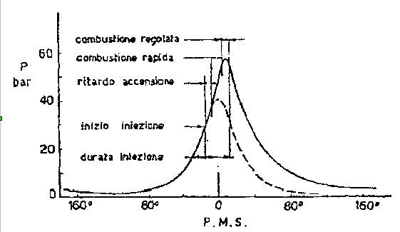

La figura V.1 riporta in funzioni dell'angolo di manovella l'andamento delle pressioni in un cilindro di un motore ad accensione a compressione. La curva a tratti si riferisce al funzionamento con sola aria. Nei motori per impianti fissi ad esempio, si hanno cilindri con diametri fino a circa 1 000mm, rapporti corsa-diametro di 1.5_1.8; velocità tra 100 e 500 g/min e rapporti di potenza per cilindro di (1.2 Kw/dm). Sul diagramma la combustione è stata divisa in tre fasi:
  1. Periodo di ritardo all'accensione.
  2. Periodo di combustione rapida.
  3. Periodo di combustione regolata.
1) Il ritardo all'accensione è il tempo che intercorre tra l'inizio dell'iniezione del combustibile del carburante e l'inizio della combustione. Il combustibile viene iniettato nel cilindro sotto forma di getto liquido. Gli strati superficiali delle particelle esterne del getto, al contatto con l'aria calda, cominciano ad evaporare andando a formare con l'aria miscele combustibili. L'evaporazione e la miscelazione richiedono un certo tempo prolungato dal fatto che il calore latente di evaporazione sottratto dal combustibile abbassa la temperatura locale. li ritardo all'accensione dipende dalle caratteristiche dei combustibile e dal suo grado di polverizzazione, dalla temperatura, dalla pressione e dalla turbolenza dell'aria. Esso non dipende dalla quantità del combustibile iniettato. Infatti tutt'attorno al getto di liquido si forma un'ampia gamma di miscele con diversi rapporti di dosatura. In un punto, il rapporto aria-combustibile sarà quello idoneo alla combustione che, se la temperatura è sufficientemente elevata, s'innesca propagandosi in modo simile a quello che si ha nei motori ciclo otto, indipendentemente dalle condizioni che regnano nelle altre zone della camera di combustione. Se la temperatura dell'aria è insufficiente al momento per provocare l'accensione, i vapori si accumulano e in seguito bruciano con velocità eccessiva. Ciò provoca un aumento troppo brusco di pressione ( battito caratteristico del Diesel)Succede quando il motore è freddo . Se il ritardo è grande vi è maggiore possibilità che il combustibile si misceli con l'aría prima che abbia inizio la combustione quindi il battito sarà più accentuato.
2)Il periodo di combustione rapido è dovuto al diffondersi della fiamma nella camera di combustione. Quando s'innesca la combustione, il combustibile accumulatosi durante il periodo di ritardo e miscelatosi con l'aria, brucia con grande rapidità provocando un forte aumento della pressione. Una variazione troppo elevata della pressione induce sollecitazioni nella struttura del motore. La variazione di pressione dipende dal grado di automatizzazione del combustibile (che è prodotto dal sistema di iniezione); dalla quantità di combustibile che evapora durante il periodo di ritardo (se questa è grande, sarà elevata la quantità di combustibile che potrà miscelarsi con l'aria per poi bruciare rapidamente).
3) Periodo di combustione regolato. Una volta che la fiamma s'è propagata nella camera di combustione, la pressione e la temperatura che ne risultano eccelleranno la combustione e il nuovo combustibile brucia non appena esce dall'iniettore. In tal modo si ha un ulteriore aumento della pressione o, secondo i casi, il mantenimento della pressione ad un vapore costante. La combustione adesso controllata meccanicamente e la pressione viene regolata variando la portata di combustibile. Il periodo di combustione regolata dipende perciò dalla portata di combustibile e, dall'ossigeno ancora disponibile nella camera di combustione; dalla vorticità dell'aria; dal moto del pistone (se il terzo periodo si svolge quando il pistone è alquanto spostato verso il P.M.I., la pressione risulterà notevolmente influenzata dalla variazione di volume del cilindro). Per ottenere rendimenti elevati è necessario completare la combustione vicino al P.M. S. Per evitare o limitare il battito provocato da una elevata variazione della pressione durante il periodo della combustione, si dovrà rendere meno efficace l'atomizzazione e la miscelazione dei combustibile durante il periodo di ritardo e tener bassa la velocità di rotazione (infatti la quantità di combustibile iniettata durante questo intervallo aumenta col numero di giri). Però se la miscelazione è imperfetta si dovrà adottare un elevato eccesso d'aria (dal 20% al 100% e oltre) per consentire una completa combustione, per cui la potenza specifica diminuisce. Diminuisce inoltre anche il rendimento, perché il combustibile e l'aria non ben miscelati bruceranno ad espansione inoltrata. Non è anche conveniente diminuire la quantità di combustibile iniettato durante la fase di ritardo, perché risulterà ridotto il tempo disponibile per bruciare tutto il resto del combustibile durante il terzo periodo (compare fumo nero dallo scarico). In definitiva per avere una combustione efficiente bisogna ridurre al minimo il periodo di ritardo e aumentare la turbolenza nella camera di combustione. Il combustibile cioè deve poter bruciare appena penetrato nella camera di combustione, in questo caso l'aumento di pressione potrebbe essere regolato agendo sulla portata di combustibile.
post-7526-0-89818000-1398689768_thumb.pn
