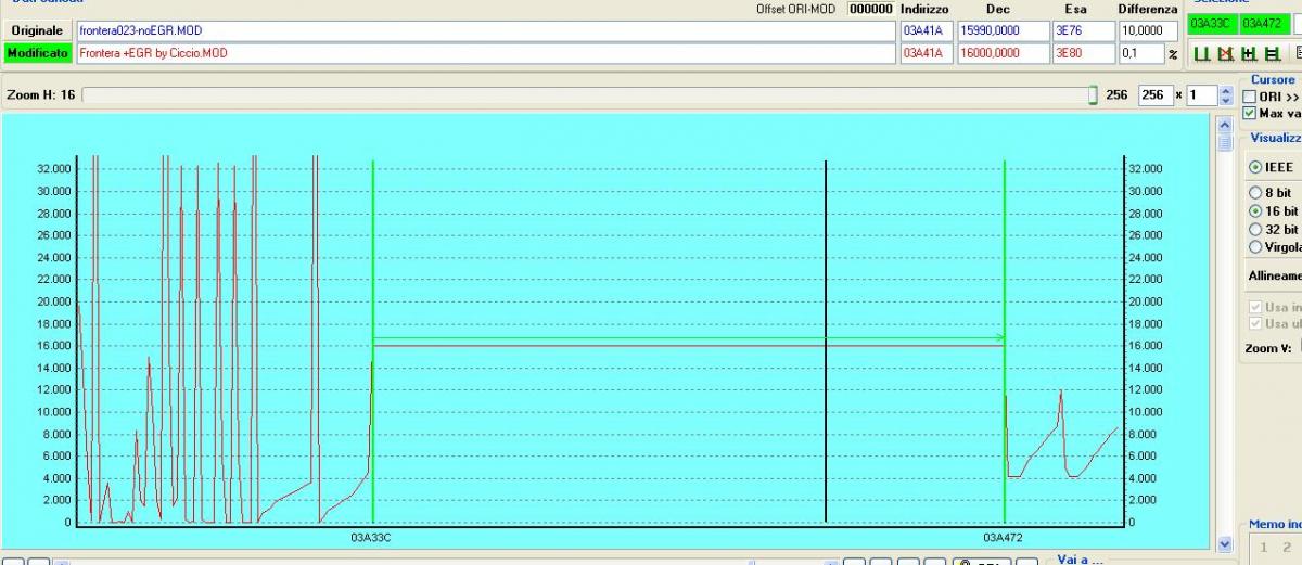

Giambattista Vita Inviato 13 Settembre 2013 Inviato 13 Settembre 2013 Secondo me la giusta chiusura dovrebbe essere cosi... Frontera +EGR by Ciccio.MOD
Giambattista Vita Inviato 16 Settembre 2013 Inviato 16 Settembre 2013 Si dimmi todos...la differenza dell'egr dalla tua alla mia era che la mia doveva ess un pelo più precisa!!!
marknukem Inviato 16 Settembre 2013 Autore Inviato 16 Settembre 2013 ma ho fatto un confronto della due mappe iniezione ed ECM mi dice che sono uguali... non trovo le modifiche.
Giambattista Vita Inviato 16 Settembre 2013 Inviato 16 Settembre 2013 A parte che la mappa è una ed fase iniezione un cui ti da ecm...ma ci sono 100 punti di differenza rispetto ai tuoi...tu l'hai cihusa a 15900 mentre io a 16000 .
marknukem Inviato 16 Settembre 2013 Autore Inviato 16 Settembre 2013 Mi devi perdonare, ma non capisco. Ho confrontato di nuovo le mappe, sia in forma tabellare sia in rappresentazione 2d, ma risultano identiche! Se sbaglio, ti prego di illuminarmi...
Giambattista Vita Inviato 16 Settembre 2013 Inviato 16 Settembre 2013 Qui sta la differenza cmq mi devi perdonare ma la differenza è di 10 punti e non 100...
marknukem Inviato 16 Settembre 2013 Autore Inviato 16 Settembre 2013 è pochissimo... ecco perchè sulla tabella decimale il valore di ogni casella è lo stesso!
