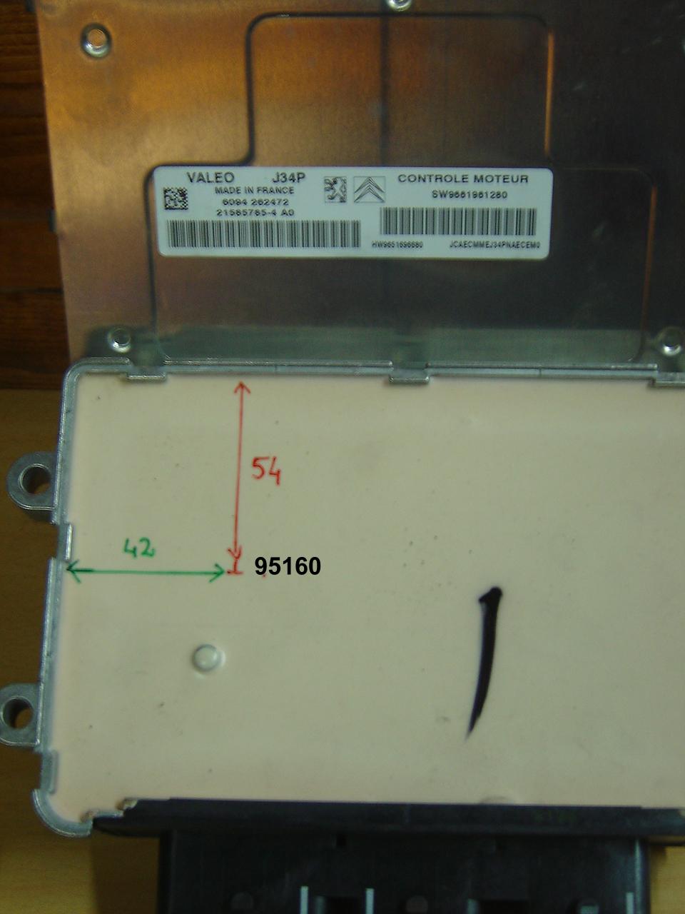

ecutuningpro Inviato 8 Settembre 2013 Inviato 8 Settembre 2013 ecco, leggi la 95160 ecco la foto dove si trova la memoria
massimilianosardo Inviato 8 Settembre 2013 Autore Inviato 8 Settembre 2013 ciao serafino innanzitutto grazie per le informazione, volevo chiederti una cosa se posto il file saresti cosi gentile di renderlo vergine ,e an'altra cosa dopo averlo reso vergine ce bisogno di codificare la ecu con attrezzo originale.ecco, leggi la 95160DSC00001.JPGecco la foto dove si trova la memoria 1
ecutuningpro Inviato 8 Settembre 2013 Inviato 8 Settembre 2013 ciao, se la rivergini la devi allineare con la diagnosi ufficiale.
massimilianosardo Inviato 12 Ottobre 2013 Autore Inviato 12 Ottobre 2013 ecco, leggi la 95160ciao serafino finalmente sto lavorando su quella ecu ma ho visto che monta una eeprom 95320DSC00001.JPGecco la foto dove si trova la memoria
