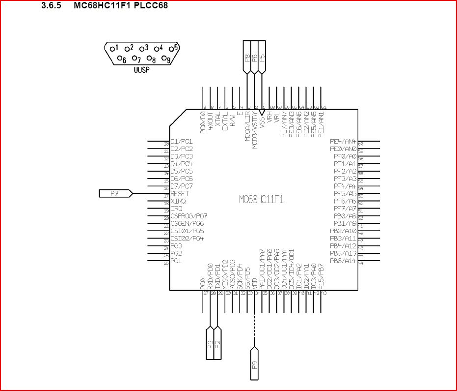

giuseppe1374 Inviato 8 Settembre 2013 Inviato 8 Settembre 2013 io non ho mai usato il sistema che dici tu, devi fare i collegamenti come da questo schema e in piu devi mettere un quarzo ai pin 6 e 7 del micro e lo leggi per fare i collegamenti o ti saldi i fili direttamente ai pin del micro oppure ti armi di tester e modifichi i pin dello zoccolo che hai usato in precedenza, io non so cosa disponi di attrezzatura, io mi sono costruito un adattatore completo e direttamente attacco il micro leggo e scrivo.

wtuning Inviato 10 Ottobre 2013 Inviato 10 Ottobre 2013 Ciao, lascia tranquillamente il micro sul circuito e scollega solo il pin TX ed RX.....
