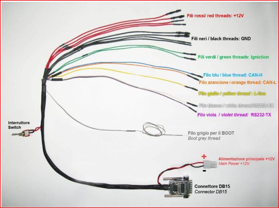

ernesto74 Inviato 9 Settembre 2013 Inviato 9 Settembre 2013 quali sono i colori dei fili dell galletto che devo usare per collegare la linea k e la linea L ?
ETP Staff 14FM83 Inviato 9 Settembre 2013 Inviato 9 Settembre 2013 posta una foto e gli utenti ti risponderanno con i colori di tutti i fili
giuseppe1374 Inviato 9 Settembre 2013 Inviato 9 Settembre 2013 per caso hai guardato nei documenti del gallo? magari sul pdf boot mode tricore?
ernesto74 Inviato 9 Settembre 2013 Autore Inviato 9 Settembre 2013 si ho guardato sui documenti pdf della gallo,li mi dice can-L can-H L-line ecc ma non riesco a capire quali sono riferiti
giuseppe1374 Inviato 9 Settembre 2013 Inviato 9 Settembre 2013 sul pdf cè disegnato il cavo con tanto di colori e indicazioni delle linee
sumi1 Inviato 9 Settembre 2013 Inviato 9 Settembre 2013 Per k-line e fillo verde,li fanno molti confusione
giuseppe1374 Inviato 9 Settembre 2013 Inviato 9 Settembre 2013 ecco l'immagine per capire meglio filo verde kline = ignition 2
