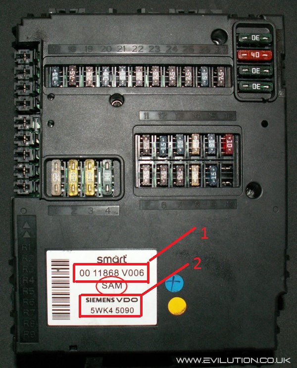

filetuning87 Inviato 16 Settembre 2013 Autore Inviato 16 Settembre 2013 il micro in questione sulla sam è protetto non so che carprog lo può leggere in maniera corretta non ho carprog e quindi a questa domanda non ti so rispondere magari qualcuno che lo ha rispondera a tele quesito, il vin si modifica a mano e si trova a due indirizzi. Ciao Giuseppe, ho provato con datasheet alla mano a leggere con carprog il micro ma senza successo evidentemente come dici ci vuole xprog e basta perchè protetto,quindi volevo optare per dissaldare il micro della mia rotta e risaldarlo su quella da demolizione..mi hai detto nei post precedenti che l'operazione è possibile solo se ha gli stessi numeri,ti allego una foto della sam con i numeri che ho contrassegnato 1 e 2 mi diresti quali numeri devo essere uguali o se devono combaciare tutti?grazie
filetuning87 Inviato 16 Settembre 2013 Autore Inviato 16 Settembre 2013 quelli sopra ok so già che sarà una cosa impossibile trovarla dal demolitore ma ci provo.grazie mille giuseppe
giuseppe1374 Inviato 16 Settembre 2013 Inviato 16 Settembre 2013 mandami quella che trovi e io ti abbino il vin e i km tu la monti e con diagnosi ti fai allineare le chiavi e sei apposto, ovviamente te lo faccio gratis 1
filetuning87 Inviato 18 Settembre 2013 Autore Inviato 18 Settembre 2013 Ciao giuseppe scusami se non ti ho risposto ma non mi ero accorto del messaggio ho già risolto con una dal demolitore con stessi codici cambiato il micro motorola e l'auto va che è una bomba grazie mille della dritta veramente gentilissimo Saluti Filetuning87
