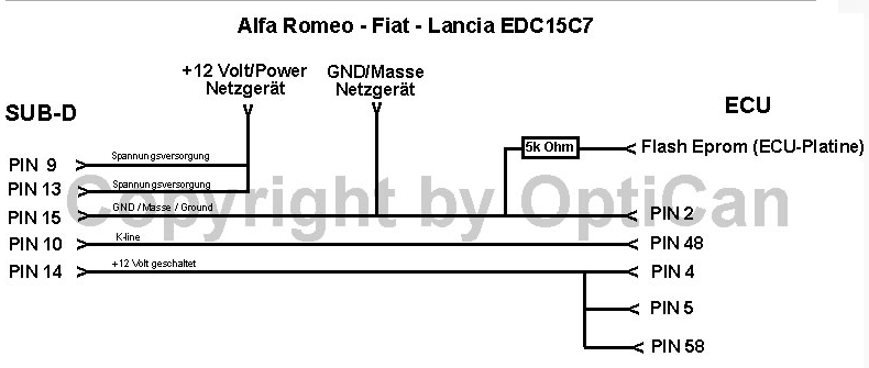

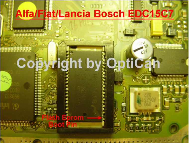

filetuning87 Inviato 11 Settembre 2013 Inviato 11 Settembre 2013 in teoria si può leggere tramite il boot mode cioè mettendo nel giusto punto il boot a massa per qualche secondo e dopo di che puoi leggere e scrivere normalmente in questo modo bypassi il codice immo o come lo chiamano i programmatori il seedkey ma mi ricordo di aver letto in giro che il collegamento della massa deve essere bypassato da una resistenza da 5 kohm però vedi se ti risponde giuseppe magari ti fornisce il pinout completo o non so io i metodi possibili li ho elencati quello che intende lui non so quale sia perchè non ha più risposto...
carbo92 Inviato 11 Settembre 2013 Autore Inviato 11 Settembre 2013 in teoria si può leggere tramite il boot mode cioè mettendo nel giusto punto il boot a massa per qualche secondo e dopo di che puoi leggere e scrivere normalmente in questo modo bypassi il codice immo o come lo chiamano i programmatori il seedkey ma mi ricordo di aver letto in giro che il collegamento della massa deve essere bypassato da una resistenza da 5 kohm però vedi se ti risponde giuseppe magari ti fornisce il pinout completo o non so io i metodi possibili li ho elencati quello che intende lui non so quale sia perchè non ha più risposto... Ok grazie mille filetuning aspettiamo giuseppe magari ci illustra la procedura completa
filetuning87 Inviato 11 Settembre 2013 Inviato 11 Settembre 2013 Guarda credo che il modo che intende sia questo ,ma non l'ho mai provato domanda prima a lui ok saluti boot pin183.bmpboot pin177.bmp
filetuning87 Inviato 11 Settembre 2013 Inviato 11 Settembre 2013 perdonami l'immagine che ho messo è quella della me7 quella corretta è questa scusami pinout edc15c7.bmp
carbo92 Inviato 11 Settembre 2013 Autore Inviato 11 Settembre 2013 perdonami l'immagine che ho messo è quella della me7 quella corretta è questa scusami E' abbastanza complicato....
