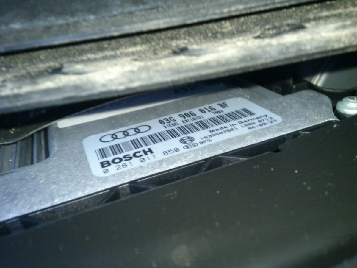

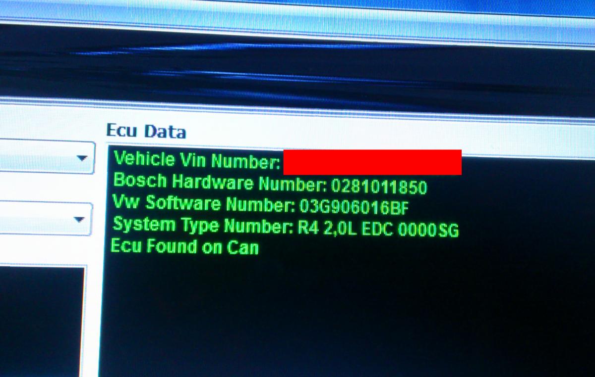

franco_bmw Inviato 16 Settembre 2013 Inviato 16 Settembre 2013 Salve ragazzi, mi sto accingendo a rimappare la A6 2.0 TDI di mio cugino.. in passato ho sempre e solo fatto EDC15 con galletto, pronto a recuperare blocchi con programmatore Willem.. Essendo la prima EDC16 che dovrei fare vi chiedo se mi conviene farla via MPPS (la mappa che ho allegato e le schermate le ho ottenute via MPPS) oppure se mi conviene comprare il BDM100 ed effettuare un backup e la programmazione via BDM?? In caso di blocco con MPPS cosa dovrei fare? con la mappa letta via MPPS potrei effettuare una scrittura via BDM oppure per scrivere via BDM bisogna leggere via BDM? Francesco mappa_a6_850_andrea.rar

franco_bmw Inviato 17 Settembre 2013 Autore Inviato 17 Settembre 2013 si ne farò al massimo 5 o 6 all'anno.. vada per il bdm100 con dima in plexiglass allora.. sull'mpps inoltre quando seleziono l'auto mi permette di selezionare k-line oppure can.. quale delle due devo usare? è indifferente? la schermata sopra riporta "ecu found on can".. non mi è molto chiaro questo passaggio..
Ethilene Inviato 17 Settembre 2013 Inviato 17 Settembre 2013 Se è U34 è CAN, se U31 o U1 è K. Non è detto che siano cablate entrambe! 1
