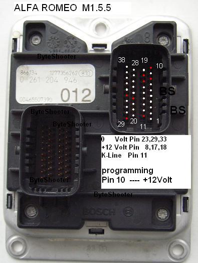

filetuning87 Inviato 18 Settembre 2013 Inviato 18 Settembre 2013 Per quanto riguarda la m1.5.5 ecco il collegamento ti posto la foto una volta collegato il pinout della ecu per il boot devi mettere alcuni secondi il pin 10 a +12 volt per attivare la scrittura. Ps.attenzione è un lavoretto molto delicato potresti danneggiarla aspetta qualche altra conferma di utenti!!

PeppeGT Inviato 3 Ottobre 2013 Autore Inviato 3 Ottobre 2013 Per quanto riguarda la m1.5.5 ecco il collegamento ti posto la foto una volta collegato il pinout della ecu per il boot devi mettere alcuni secondi il pin 10 a +12 volt per attivare la scrittura. Ps.attenzione è un lavoretto molto delicato potresti danneggiarla aspetta qualche altra conferma di utenti!! Nessuno riesce ad aiutarmi a scodificare le centraline? Ho il willem GQ-4x e gallo V2. AIUTO!!!
