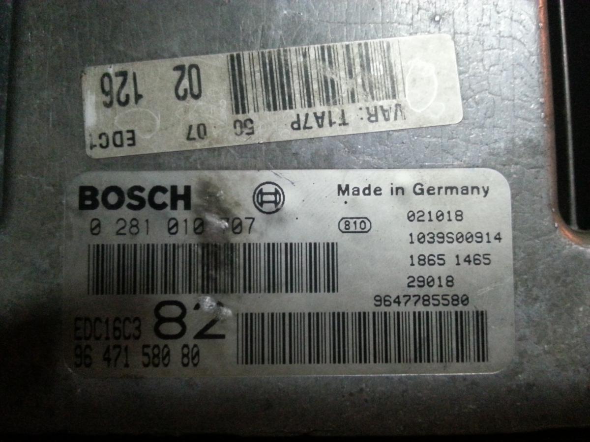

infinityecu Inviato 18 Settembre 2013 Inviato 18 Settembre 2013 Salve vorrei un aiuto su scodifica di una bosch edc16c3 pegeout 206 hdi dato che ieri provando in bdm con bdm100 galletto v2 non sono riuscito a poter leggere il file intero per la scodifica.Qualcuno di voi sarebbe così gentile da potermi aiutare? Vi ringrazio anticipatamente ed allego le foto della ecu.
James Inviato 18 Settembre 2013 Inviato 18 Settembre 2013 sulle edc16c3 puoi solo parz. leggendo la eprom 95160 sulle 34 puoi fare la tot, a meno che nn metti un emulatore
infinityecu Inviato 18 Settembre 2013 Autore Inviato 18 Settembre 2013 Gazie per la risposta ma sicuramente oggi proverò a fare la parziale tramite programmatore willem staccando la micro 95160 e vi faccio sapere ma qualcuno di voi lo ha mai fatto?
badtime Inviato 18 Settembre 2013 Inviato 18 Settembre 2013 EDC16C3 si fa parziale su eeprom, già fatte sia edc16C3, funziona, ma è ovvio che devi avere l'immo perfettamente funzionante (trasponder, BSI, ecc.ecc.) In ogni caso, ti garantisco che con gallo 2 la leggi completa, io uso il gallo 2 clone e su questa leggi tutto, micro, flash ed eeprom. sbaglierai qualcosa, o il galletto non è buono.
