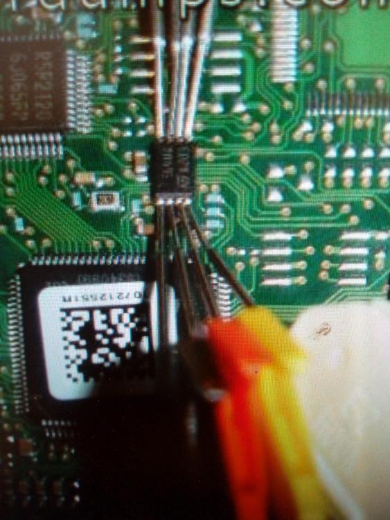

joker01 Inviato 14 Luglio 2018 Inviato 14 Luglio 2018 riapro anche questa discussione....... questa ecu monta una 95640 quelle e2p piccole,non le ho mai dissaldate e risaldate quindi chiedo consigli su come fare per leggere e pulire crash......con quale programmatore riuscirei a leggere senza dissaldare in jtag o con qualche adattatore......ho il gq4x ma non la supporta....in teoria pensavo a upa ma non capisco se con l adattatore devo sempre dissaldare per posizionare la memoria.......
joker01 Inviato 14 Luglio 2018 Inviato 14 Luglio 2018 Micropinze sarebbero micro-grabber se non erro....vedi foto trovata sul forum Per adattatore saldatore intendi un microstilo per risaldare....
joker01 Inviato 15 Luglio 2018 Inviato 15 Luglio 2018 Quello è per upa giusto?? Se saldo i cavi come hai fatto tu li collego alle micro pinze senza dissaldare. Se invece dissaldo risaldo il chip sull adattatore senza usare i cavi.....corretto....
gtinero Inviato 17 Luglio 2018 Inviato 17 Luglio 2018 La micro eeprom si dissalda e risalda tranquillamente con aria calda. l'ho fatta tempo fa.
joker01 Inviato 17 Luglio 2018 Inviato 17 Luglio 2018 si anche io ne ho dissaldate un paio che avevo su ecu da esperimenti e come dici tu ho usato solo l aria calda sia per dissaldare che per risaldare......non ho e non trovo un microstilo abbastanza piccolo da non mettere in corto i piedini.... ma se dici che è abbastanza con aria ne prendo atto
