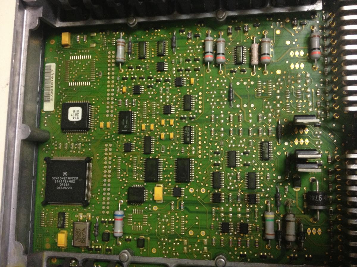

Ospite MicM3 Inviato 23 Settembre 2013 Inviato 23 Settembre 2013 Ciao.ce qualcuno che mi sa dire di questa ecu quale e' la Eeprom??Allego immagine della ecu aperta.
filetuning87 Inviato 24 Settembre 2013 Inviato 24 Settembre 2013 Ciao.ce qualcuno che mi sa dire di questa ecu quale e' la Eeprom??Allego immagine della ecu aperta. Perchè non alleghi anche identificativo auto cilindrata anno ecc....
Ospite MicM3 Inviato 24 Settembre 2013 Inviato 24 Settembre 2013 Perchè non alleghi anche identificativo auto cilindrata anno ecc.... Ciao.Non li ho messi pechè non li ho,sò solo che la centralina è montata su una Mini.Ho chiamato l'officina che me le ha portate e sto aspettando che mi dia tutte le informazioni

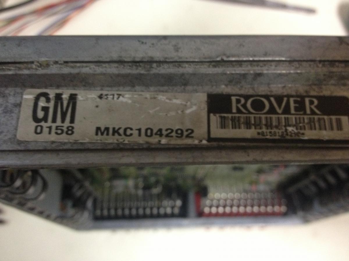

filetuning87 Inviato 24 Settembre 2013 Inviato 24 Settembre 2013 se è una MKC come sembra dalla foto devi leggere la 93c46 dalla foto non si distingue perchè non si vede bene comunque c'è solo quella posta la lettura e qualcuno ti aiuta
filetuning87 Inviato 24 Settembre 2013 Inviato 24 Settembre 2013 potrebbe avere anche un mask di copertura che corrisponde a 16811G
Ospite MicM3 Inviato 24 Settembre 2013 Inviato 24 Settembre 2013 se è una MKC come sembra dalla foto devi leggere la 93c46 dalla foto non si distingue perchè non si vede bene comunque c'è solo quella posta la lettura e qualcuno ti aiuta Ho verificato e non ce' la 93c46.ti mando tutti i numeri che ci sono sulle memorie. GRAZIE
filetuning87 Inviato 24 Settembre 2013 Inviato 24 Settembre 2013 ok posta tutti i numeri delle eeprom 8 pin
Ospite MicM3 Inviato 24 Settembre 2013 Inviato 24 Settembre 2013 ok posta tutti i numeri delle eeprom 8 pin Eccoli, 2272m 3702m St 9744 /4949ed St 440A/066M3 39T01
filetuning87 Inviato 24 Settembre 2013 Inviato 24 Settembre 2013 Eccoli, 2272m 3702m St 9744 /4949ed St 440A/066M3 39T01 Ciao adesso controllo ma nella foto si vedono 10 eeprom a 8 pin!sicuro di averle postate tutte?
Ospite MicM3 Inviato 24 Settembre 2013 Inviato 24 Settembre 2013 Ciao adesso controllo ma nella foto si vedono 10 eeprom a 8 pin!sicuro di averle postate tutte? Ciao,sono tutte doppie tranne le St
Ospite MicM3 Inviato 25 Settembre 2013 Inviato 25 Settembre 2013 mems 2 eeprom dentro il processore Quindi l'unica soluzione è spostare il processore dalla centralina vecchia a quella "nuova"?
