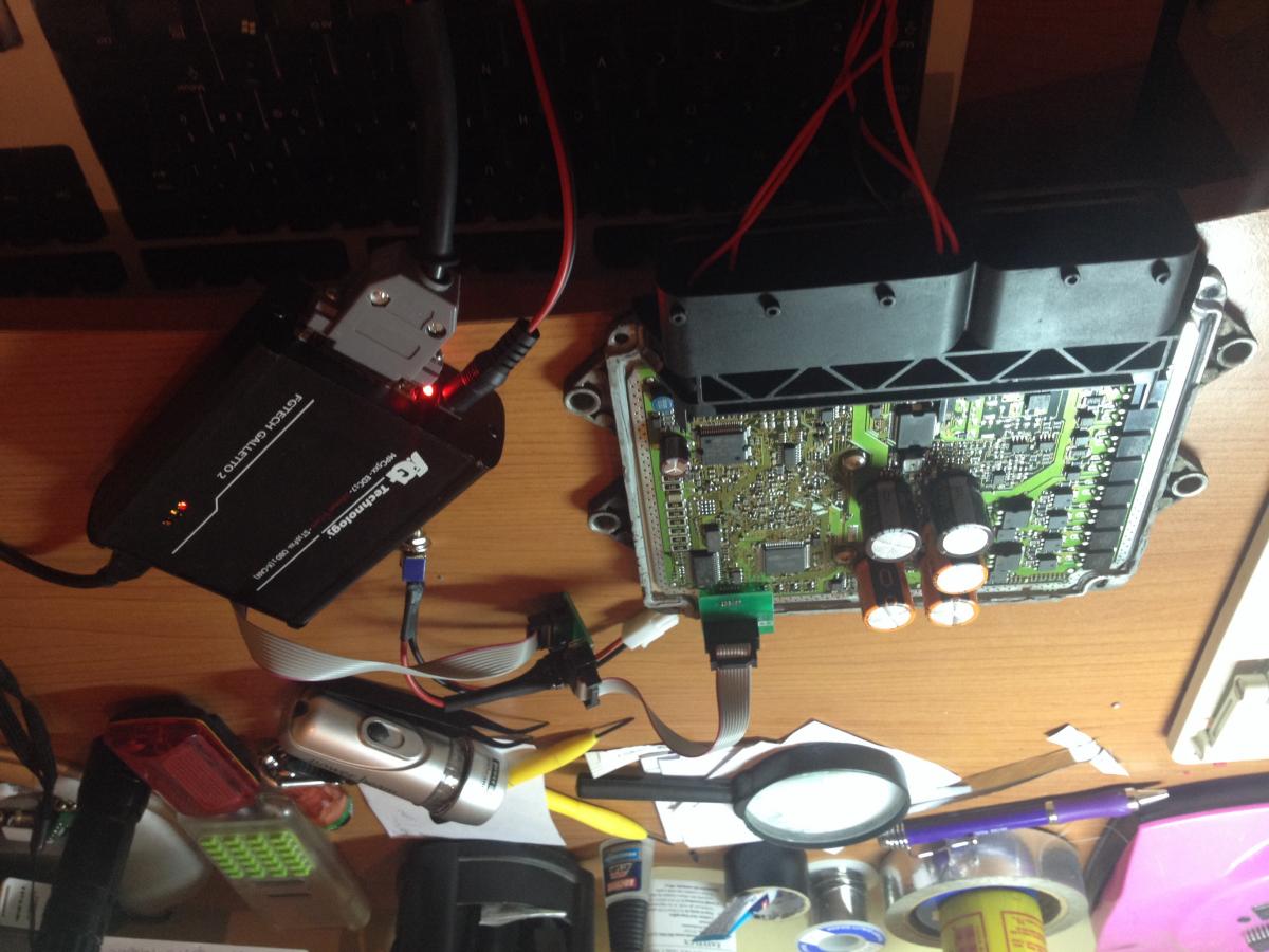

ciao ragazzi oggi ho fatto un bdm su una marelli mdj punto 70 cv  che fin ora non avevo mai provato ! (sulle marelli intendo) .
vi elenco i passaggi che ho fatto e qualche foto cosi che possa essere di aiuto a qualcuno !
Poi faro qualche domanda ai piu esperti per togliermi qualche dubbio.

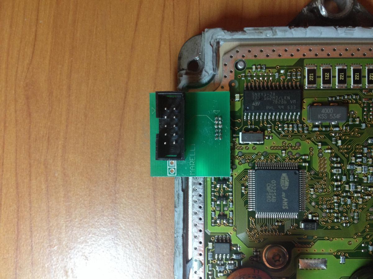

prima cosa ho tolto la resistenza
secondo ho messo lo schedino a molla , ma dopo innumerevoli tentativi per cercare di centrarlo ho preferito saldare i pin .

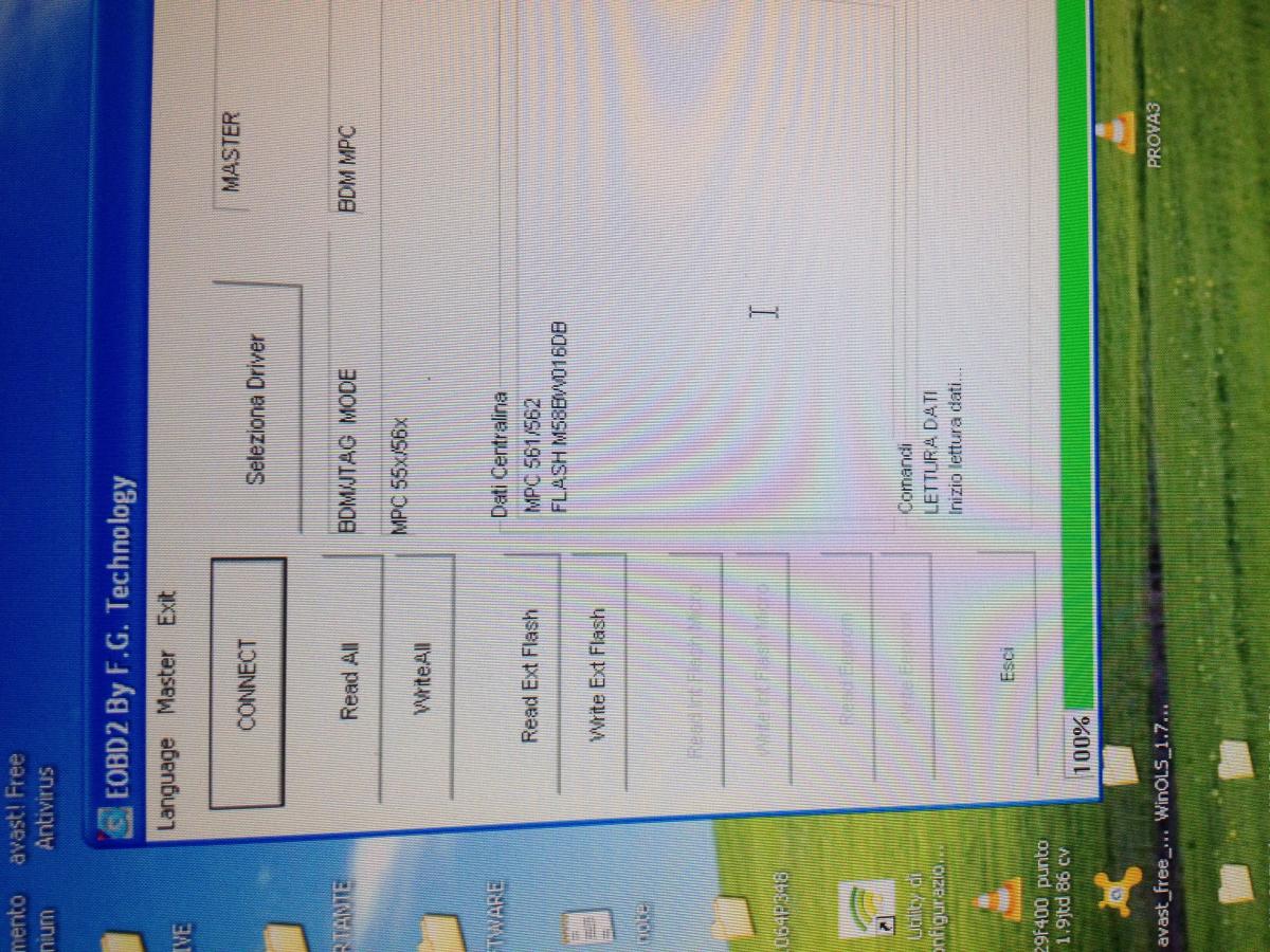

terzo seleziono il protocollo ma non legge mi da micro non supportata, allora metto l'adattaore  dicui si parla tanto(quello per le bosch) che molti dicono che non serve!!!!!!e wow fa id ecu e si connette
allego lettura

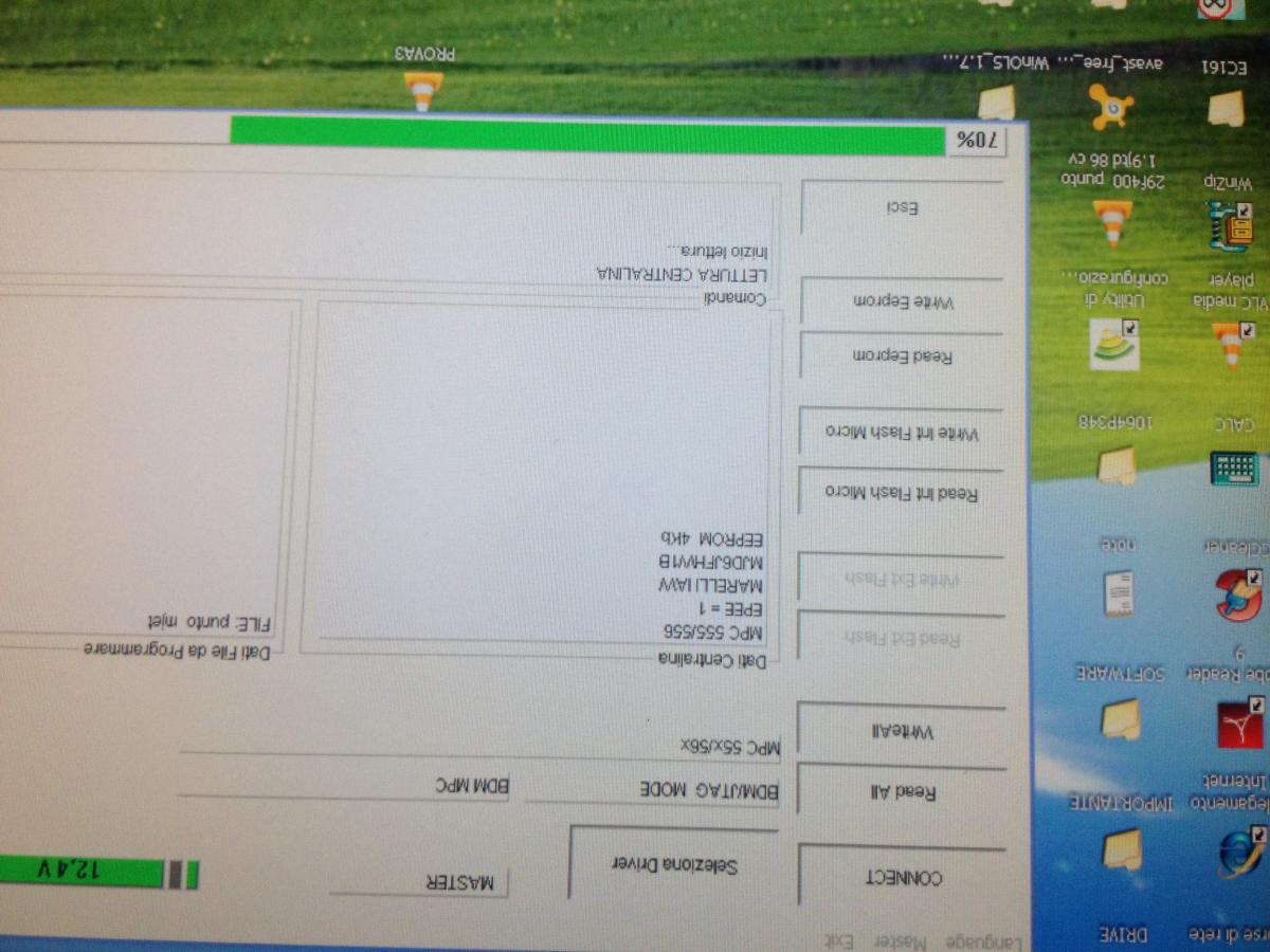

allora quello che voglio chieder agli esperti e normale che mi fa fare solo lettura completa, micro e e2p ma non mi fa selezionare singolarmente la flash  ?   e gia contenuta nel file completo ?
ora allego anche le foto

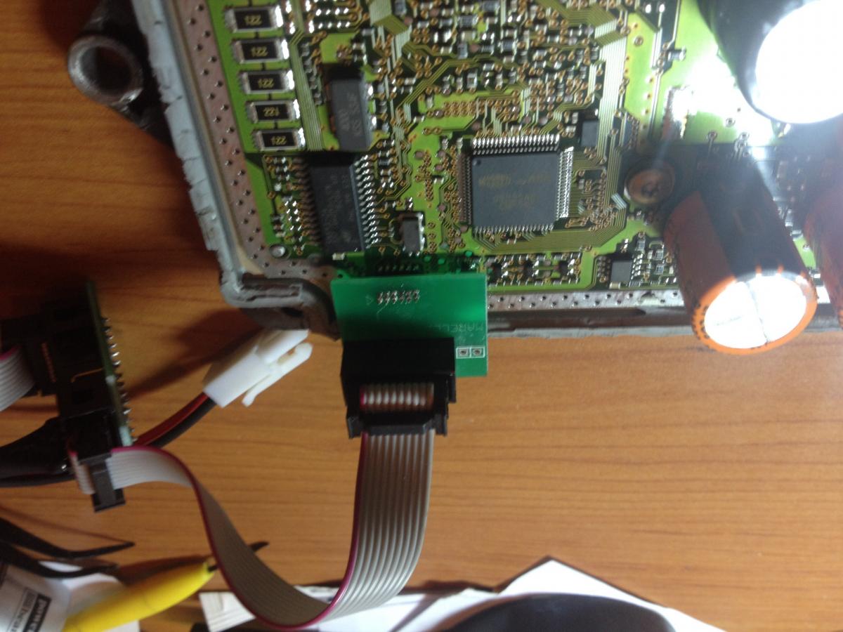

ciao pierluigi. la flasch questa ecu non la porta , ce solo il micro che in bdm leggi 452kb , e la 2ep da 4kb..  invece per le 6f3 leggi anche la flasch..  poi per l'adattatore va sempre messo fra le due flat se non lo metti  non  riconosce la ecu.  quello che ancora non è chiaro per tutti che il gallo a delle polarita diverse  di uscita sulla porta bdm  e se non ce quel adattatore al centro non si trovano i collegamenti tra porta bdm del gallo e gli scedini..

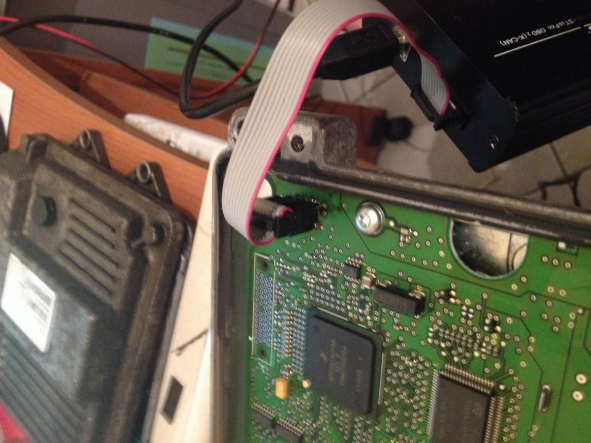

Ciao ragazzi oggi volevo riscrivere il file scodifica su la centralina di cui si parla in questa discussione ho ricollegato il tutto ma quando vado a fare id ecu si è fermato a 50% e è venuto fuori error eeprom dandomi così la possibilità solo lettura micro così ho riprovato a fare id e Da li niente più come do la lettura mi da micro not supporter ho provato e ricontrollato tutto ma niente ho provato anche con altre centraline sia boot e Bdm per vedere se era impazzito il gallo ma con le altre va bene quindi cosa potrebbe essere?
pierluigi  riprova  a saldare bene gli strip sulla ecu potrebbe essere un collegamento errato sugli strip ,oppure l'alimentazione della ecu che ai alimentata dal pettine che non è perfettamente 12 v . dagli 12 v con batteria esterna
Ciao, scusa ma come mai si rende necessario mettere l'adattatore bosh per la marelli in questione? vedo che senza non riusciva a riconoscere la ecu, ma sembra anomala come cosa (ovvero l'esigenza di utilizzare l'adattatore bosch su quella ecu)
non è il fatto che è un adattatore per le bosch e  da li puo alimentare anche la ecu e usarlo solo per le bosch , ma è il fatto che il gallo nella sua uscita porta bdm è diverso dagli altri bdm , come bdm 100 , aliantec e dimsport..    cambia la direzione dei pinaut per collegare alla ecu e bisogna mettere l'adattatore  al centro per invertire quei pin e farli trovare nella posizione giusta per farli comunicare con gli scedini  tipo cmd  ecc ecc ..
