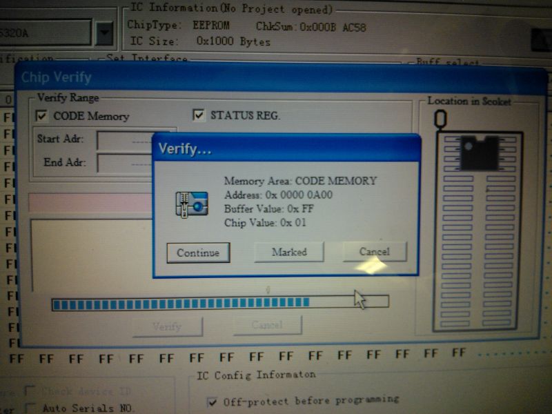

nazaret nicusor Inviato 28 Settembre 2013 Inviato 28 Settembre 2013 Buongiorno a tutti.IO sto cercando di ripristinare una centralina airbag della 500 ma leggendo il eeprom lo salvo ,faccio la veriffica e tutto ok lo passo dentro airbag universal repair 2011 vers 2 e mi da tutto ok ma quando faccio la veriffica mi da errore :memory area:code memory adress 0x0000 0A00 e non mi lo fa neanche scrivere .Ce qualcuno che ni puo aiutate? Grazie.

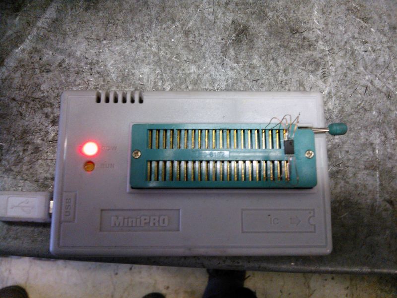

nazaret nicusor Inviato 30 Settembre 2013 Autore Inviato 30 Settembre 2013 Provo a farti vedere il impiccio se riesco a allegare la foto
nazaret nicusor Inviato 30 Settembre 2013 Autore Inviato 30 Settembre 2013 Non avevo visto ma la mini pro v5.91 questa eeprom non la fa

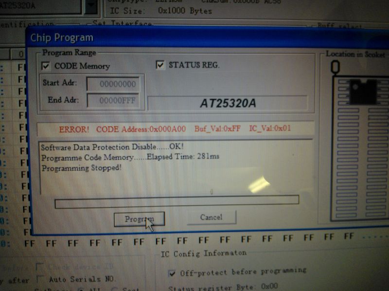

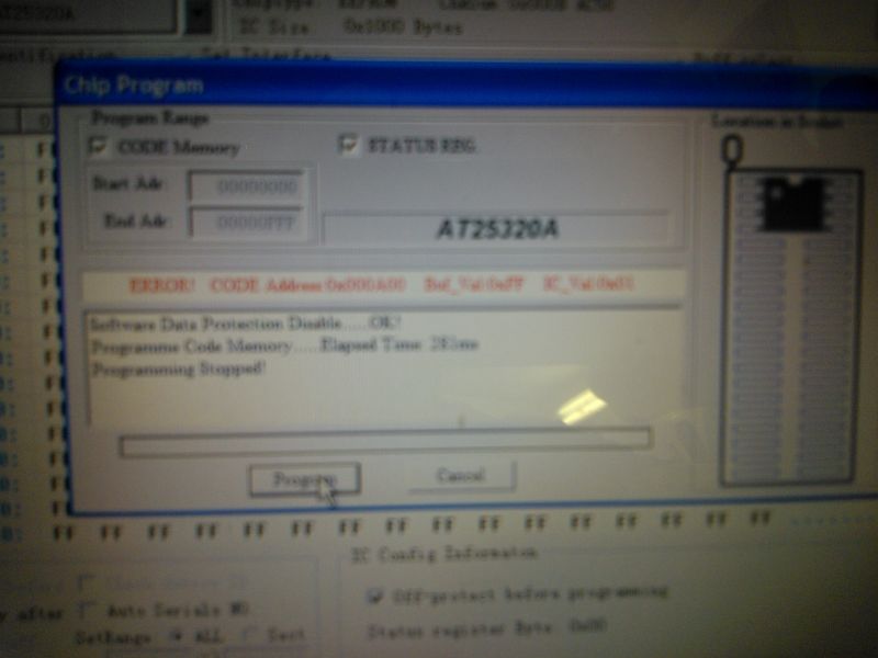

nazaret nicusor Inviato 30 Settembre 2013 Autore Inviato 30 Settembre 2013 ERROR!CODEAddress:0x000A000 Buff IC_Val0x01 . Software data protection disable...ok Programe code memorri....elapsed time:282ms Programming stoped se hai provato a programmarla onboard prova proprio a leggere e scrivere dissaldandola dalla centralina fammi sapere
nazaret nicusor Inviato 30 Settembre 2013 Autore Inviato 30 Settembre 2013 E gia dissaldata e sull banco conessa con degli filli saldati su piedini e inseriti nell programatore
filetuning87 Inviato 30 Settembre 2013 Inviato 30 Settembre 2013 Ok ti confermo che la devi leggere e scrivere come se fosse una 95320...secondo me c'è un problema o nel collegamento della e2p e non ti permette la scrittura mentre riesce a leggere oppure non c'è la fa proprio il programmatore può darsi che con i fili diretti non riesca a scrivere scaricati il datasheet della 95320 e ricontrollati secondo lo schema del tuo programmatore se sta tutto collegato bene vss vdd gnd ecc....

filetuning87 Inviato 30 Settembre 2013 Inviato 30 Settembre 2013 Hai provato a lanciare il file togliendo la spunta In basso OFF-protect before programming e vedere se scrive.. oppure prova a scrivere direttamente senza fargli effettuare la verifica del file
