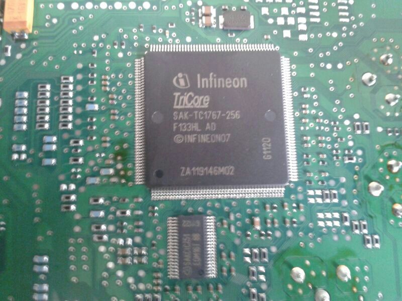

ciroecla Inviato 30 Settembre 2013 Inviato 30 Settembre 2013 salve a tutti ragazzi vi spiego subito il problema : opel astra 2.0 mjt ottobre 2011 si deve fare solo in boot mode e vi dico che io ho galletto 2 clone che va veramente una favola. il mio problema è un'altro : sul manuale dei boot tricore del galletto ci sono solo centraline per opel con processore tc1766. io ero sicuro di me e ho smontato la centralina per farla in boot ma quando sono andato a leggere il processore è un processore tricore tc1767. adesso mi ritrovo una macchina smontata e non so cosa fare perchè non ho lo schema di collegamento per una tc1767 opel edc17. vi allego le foto della centralina smontata. spero di ricevere presto vostre notizie. grazie di tutto
alfa159 Q4 Inviato 30 Settembre 2013 Inviato 30 Settembre 2013 Che versione di gallo hai? Probabile che non sia aggiornata per leggere questo processore
alfa159 Q4 Inviato 30 Settembre 2013 Inviato 30 Settembre 2013 Il v48 ha solo 1766 e 1796 per il 1767 hai bisogno di una versione più aggiornata oppure ktag
ciroecla Inviato 1 Ottobre 2013 Autore Inviato 1 Ottobre 2013 io ho galletto 2 clone v52 fatemi sapere come posso fare grazie
Michael Inviato 1 Ottobre 2013 Inviato 1 Ottobre 2013 Anche io ho un paio di clienti in attesa con la stessa auto. E' un'Astra J GTC 2,0 CDTI 165cv? Qeulla ecu al momento la fai solo con il boot mode tricore di CMD Ufficiale. Io ho il Ktag ufficiale di Alientech e non le fa ancora.
