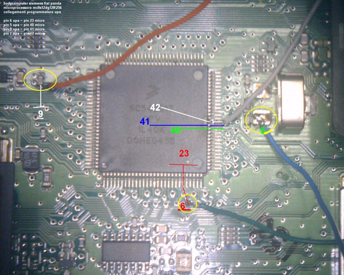

Ospite Inviato 5 Gennaio 2008 Inviato 5 Gennaio 2008 grazie bbrizio per l'aiuto, l'unico micro a 112 pin che c'è sulla scheda non riporta le sigle che mi hai gentilmente scritto, e lo stemme non mi pare nemmeno quello motorola, non so come allegarti una foto in modo che tu mi possa dare conferma. grazie.
Ospite Inviato 5 Gennaio 2008 Inviato 5 Gennaio 2008 ci sono riuscito, ecco il micro del body computer. ciao.
bbrizio Inviato 5 Gennaio 2008 Inviato 5 Gennaio 2008 si è quello... lo stemma è quello della FreeScale, sempre della Motorola ciao

off_alfa Inviato 27 Settembre 2013 Inviato 27 Settembre 2013 ecco quà per tutti gli amici del forum 1
derter Inviato 6 Febbraio 2014 Inviato 6 Febbraio 2014 Ciao causa auto alluvionata devo sostituire anche io il body computer di una fiat panda multijet 2007. ne avrei trovato uno usato allo sfascio. sono veramente nei casini 4 auto di famiglia sotto un metro di acqua, questa è l'unica delle 4 che sembra riparabile visto che la centralina nel vano motore si è salvata per 1 cm e il contachilometri è bello in alto. c'è qualcuno di roma che mi puo' aiutare, che è in grado di leggere l'integrato come da foto sopra e riprogrammare la nuova. nella peggiore delle ipotesi è possibile sostituire Body e centralina + chip chiave (senza cambiare le serrature e la chiave)? grazie
off_alfa Inviato 7 Febbraio 2014 Inviato 7 Febbraio 2014 Il 06/02/2014 at 13:33, derter ha scritto: Ciao causa auto alluvionata devo sostituire anche io il body computer di una fiat panda multijet 2007. ne avrei trovato uno usato allo sfascio. sono veramente nei casini 4 auto di famiglia sotto un metro di acqua, questa è l'unica delle 4 che sembra riparabile visto che la centralina nel vano motore si è salvata per 1 cm e il contachilometri è bello in alto. c'è qualcuno di roma che mi puo' aiutare, che è in grado di leggere l'integrato come da foto sopra e riprogrammare la nuova. nella peggiore delle ipotesi è possibile sostituire Body e centralina + chip chiave (senza cambiare le serrature e la chiave)? grazie se vuoi puoi sostituire il body e il chip della chiave, la centralina motore basta solo scodificarla
