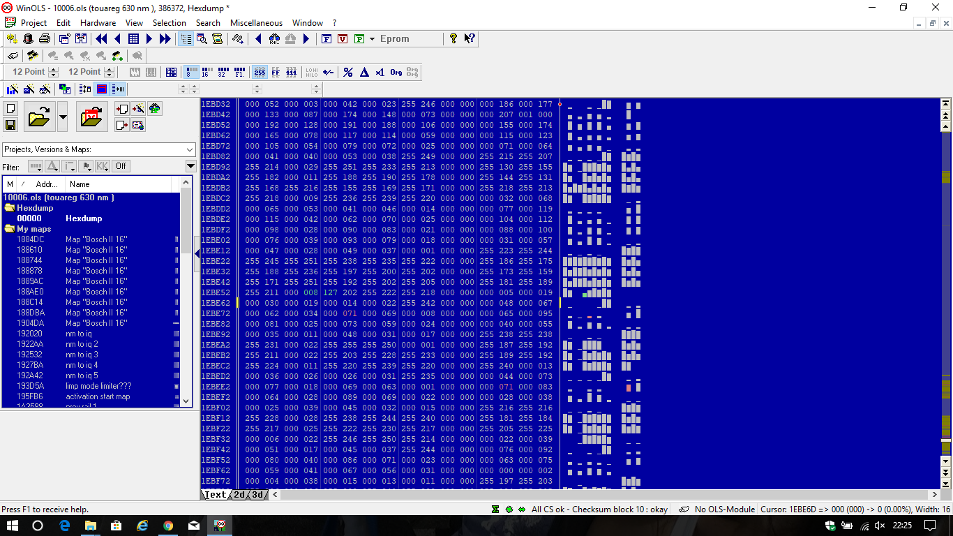

joker01 Inviato 29 Gennaio 2018 Inviato 29 Gennaio 2018 riprendo qua per il discorso diag limit.....anche io sto leggendo qualcosa sui forum stranieri.....dovrei aumentare la mia iq in diagnosi ferma a 70mg. non ho ben capito ma io provo a postare uno screen........se qualcuno ne sa di più..... la zona è in fondo al file. ecu edc16cp34 grazie in anticipo.......
