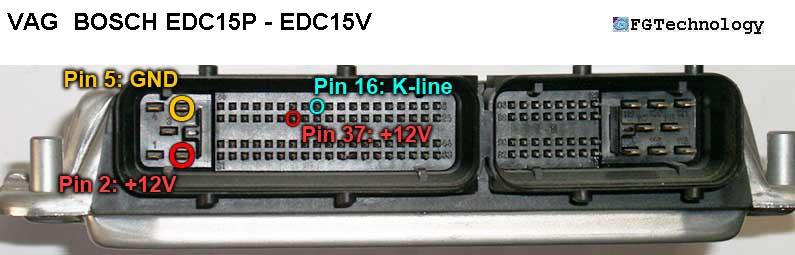

ciroecla Inviato 8 Ottobre 2013 Inviato 8 Ottobre 2013 salve ragazzi ho appena acquistato un galletto 2 clone e ho problemi a leggere una volkswagen new beetle 1.9 tdi anno 2000 con centralina edc15v e ho già provato a togliere il fusibile 11 ma niente. adesso quello che voglio sapere da voi è come leggere una centralina del genere. nel gallo 2 clone mi è uscito lo schema che vi allego e volevo sapere se vado bene a leggere questa ecu. come si chiama questo tipo di programmazione ? grazie a tutti

TonyTuner Inviato 8 Ottobre 2013 Inviato 8 Ottobre 2013 Vai tranquillo col PinOut che hai postato, se il tuo gallo è valevole ti riesce la lettura e la scrittura.

ciroecla Inviato 9 Ottobre 2013 Autore Inviato 9 Ottobre 2013 scusate ragazzi ma come si chiama il metodo che ho postato nell'immagine ? bdm , boot mode ecc... grazie
