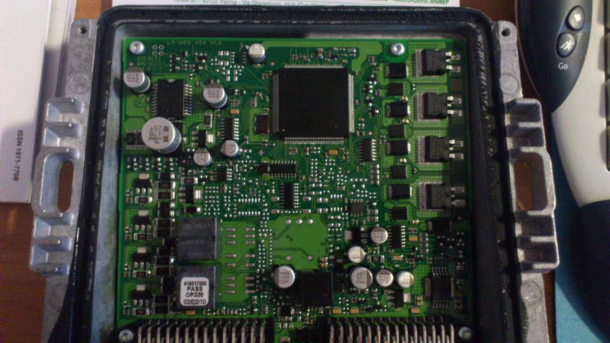

Salve,
vorrei sapere se  qualcuno sa come leggere e  scrivere per un ripristino la centralina è  una Landi Lc02
e il micro installato è il seguente:
ST10F272-BAG
VG927343
22047 VG
MLT 22945
posso fornire foto.
post-24310-0-72014700-1381236934_thumb.j
Ciao Evo andre.
Per poter leggere e scrivere le landi esiste un Cavo COM interfaccia Landi Renzo, OMEGAS e OMEGAS PLUS
dove puoi fare qualsiasi tipo di modifica alla ecu dell'impianto a gas o metano.
(ovviamente solo su quelle descritte dal programmatore)
Grazie della risposta, ma le prove esterne le ho già fatte tutte, cavi prese ecc.... purtroppo la centralina è bloccata e non dialoga in diagnosi
mi servirebbe il pin del micro dove posso leggere e scrivere per ripristinarla.
