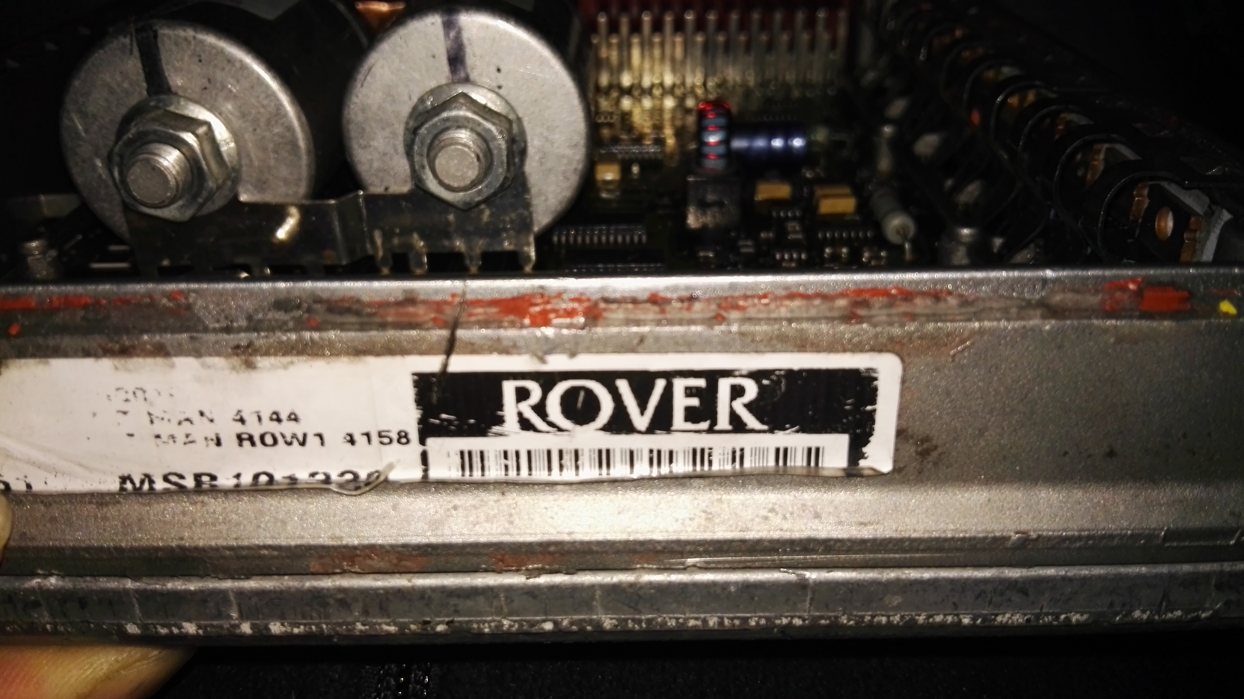

allega i numeri ecu o fammi una bella foto per trovare un file ori sicuramente i tuoi si sono corrotti
Alessio, ho provato ha fare una foto, ma niente di buono, l'etichetta è rovinata.
Ti posso allegare il file mod che ho letto e che funziona se lo scrivo sulla eeprom?
O ti faccio una diagnostica con il delphi, per vedere i dati ECU?
quello che hai letto se lo scrivi l'auto parte ?
che tipo di modifica devi fare devi chiudere egr o altro ?? edmj non riesce a colcolarti il cks perché non ha il driver per questa ecu !!
