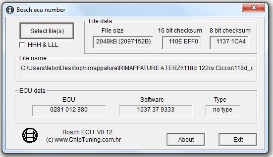

franco_bmw Inviato 12 Ottobre 2013 Inviato 12 Ottobre 2013 Scusate ragazzi, sono alla disperata ricerca dei driver per una BMW 118d 122cv con centralina EDC16+ avente numeri hardware: 0281012880 software 1037379333 Driver per ECM Grazie mille sto impazzendo

franco_bmw Inviato 12 Ottobre 2013 Autore Inviato 12 Ottobre 2013 Ho rifatto il fle con il driver xxx_333 lasciando gli stessi incrementi (giusto un paio di punti corretti) solo che mi sembra ci sia qualche problema.... A voi la risposta.. Aspetto le risposte degli esperti! Confrontate il file MOD postato da me sopra con quello che allego adesso e ditemi secondo voi che ne pensate 1) della mappatura fatta 2) se il driver da usare corretto è il 335_333 oppure il xxx_333 sempre in Titanium Grazie Francesco 118d_ciccio_driver_xxx_333.rar
