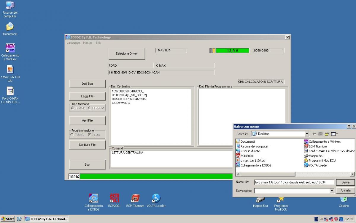

infinityecu Inviato 24 Ottobre 2013 Condividi Inviato 24 Ottobre 2013 Salve a tutti ho letto una ford cmax 1.6 tdci 110 cv con gallo v2 fgtech e praticamente mi ha dato come dati ecu una bosh edc16c34 con hw e software che adesso vi posto assieme al file ori ed cercando di aprirlo con ecm titanium non mi trova nessun driver come mai? Potrebbe essere perchè l'auto è già mappata oppure ecm non ha i driver per questa ecu e non mi fa apparire la schermata per la mod dei parametri................Qualcuno ha questo file e sarebbe così gentile da postarlo perchè sulla banca dati ori del forum non ho trovato nulla grazie tante a tutti coloro che mi aiuteranno................ ford cmax 1.6 tdci 110 cv edc16c34.rar Link al commento Condividi su altri siti Altre opzioni di condivisione...

ALFONSO-76 Inviato 24 Ottobre 2013 Condividi Inviato 24 Ottobre 2013 Salve a tutti ho letto una ford cmax 1.6 tdci 110 cv con gallo v2 fgtech e praticamente mi ha dato come dati ecu una bosh edc16c34 con hw e software che adesso vi posto assieme al file ori ed cercando di aprirlo con ecm titanium non mi trova nessun driver come mai? Potrebbe essere perchè l'auto è già mappata oppure ecm non ha i driver per questa ecu e non mi fa apparire la schermata per la mod dei parametri................Qualcuno ha questo file e sarebbe così gentile da postarlo perchè sulla banca dati ori del forum non ho trovato nulla grazie tante a tutti coloro che mi aiuteranno................ quoto quanto gia detto da p t motorsport... il primo file che ai postato è un ori... quello che potresti fare e usare il drivere della solo focus e non focus cmax - il driver è F242-911 che come vedo lo puoi usare sul file letto da te .. per usarlo sceglilo in manuale e lo accetti come driver ... Link al commento Condividi su altri siti Altre opzioni di condivisione...
TonyTuner Inviato 24 Ottobre 2013 Condividi Inviato 24 Ottobre 2013 Quoto Alfonso! Vai tranquillo semplicemente col driver della focus. Link al commento Condividi su altri siti Altre opzioni di condivisione...
