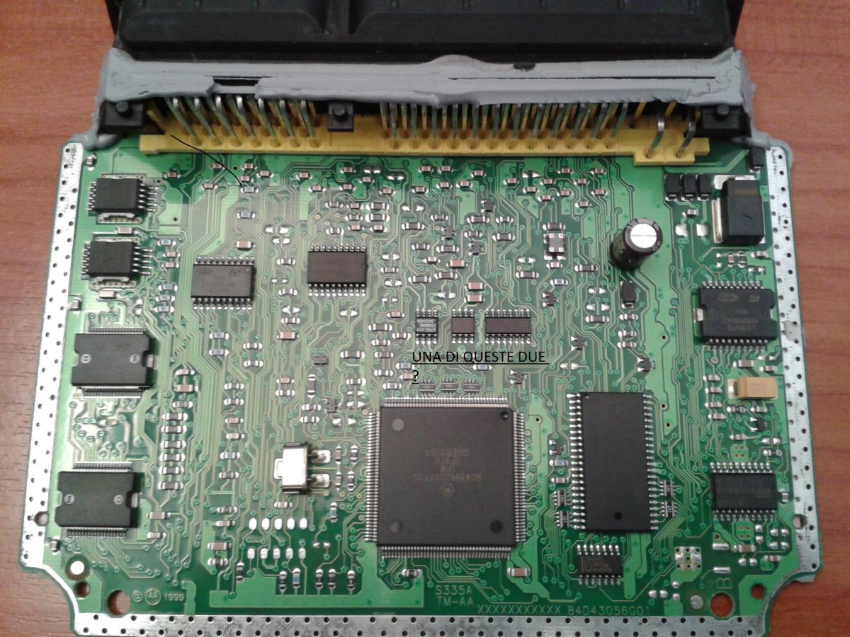

michy29 Inviato 25 Ottobre 2013 Inviato 25 Ottobre 2013 raga mi sapete dire in quale eprom è l immo di questa centralina? con cosa si legge?
michy29 Inviato 27 Ottobre 2013 Autore Inviato 27 Ottobre 2013 non trovo niente con sopra scritto st.... son per caso una di queste due da 8 pin? sulla prima c'è scritto: ATMEL018 25080NC DA3348A sull altra A82C251 OK9Y0 0623 puo essere? sai se leggo con upa?
enzopuntopro Inviato 27 Ottobre 2013 Inviato 27 Ottobre 2013 salve la memoria da toccare e la 95080 ed e la prima a sinistra sopra il mpc.
michy29 Inviato 27 Ottobre 2013 Autore Inviato 27 Ottobre 2013 Posso leggerla direttamente senza dissaldare con upa?
michy29 Inviato 31 Ottobre 2013 Autore Inviato 31 Ottobre 2013 ma letta nessuno con tacho o digi pro3 ?
