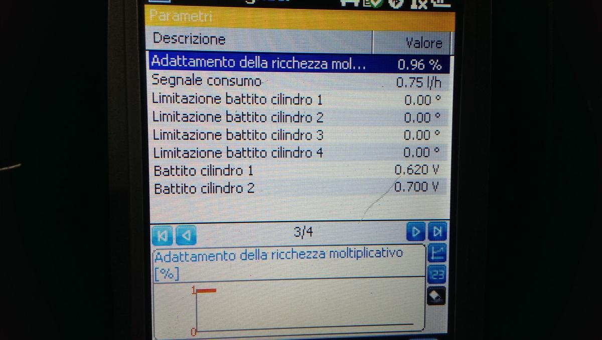

ciao a tutti ho scoperto alla fine che un cavo candela era difettoso...incredibile perche li comprai nuovi quasi un anno fa. Il punto e che al minimo non scaricava sul blocco motore..bisognava accellerare un po per vedere il difetto.

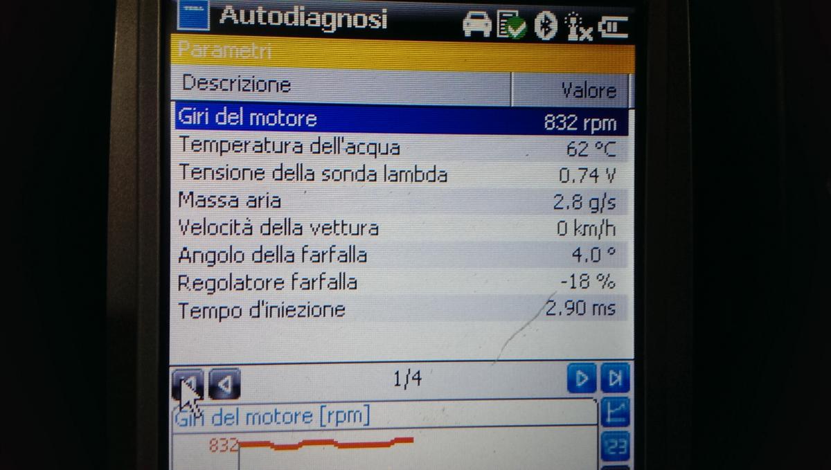

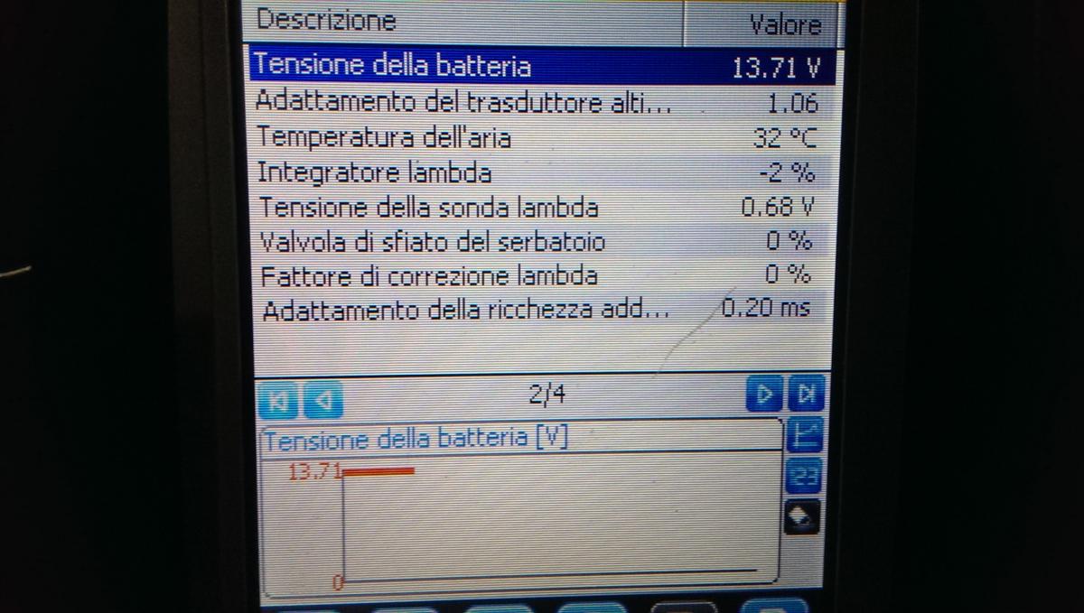

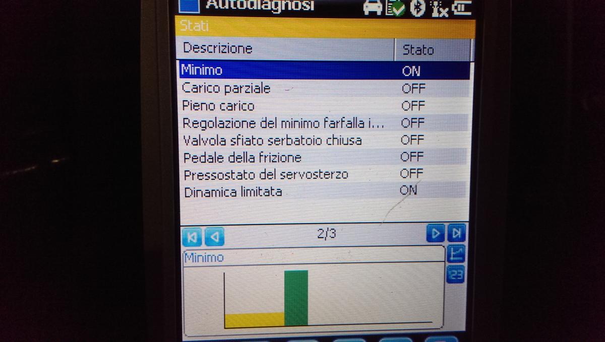

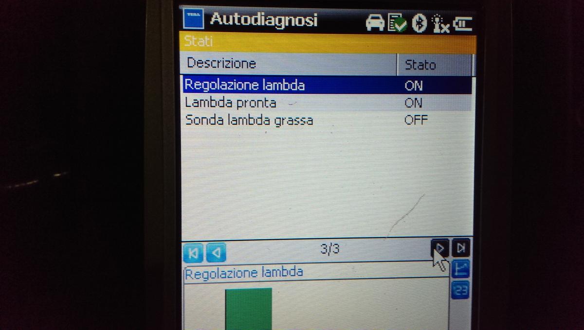

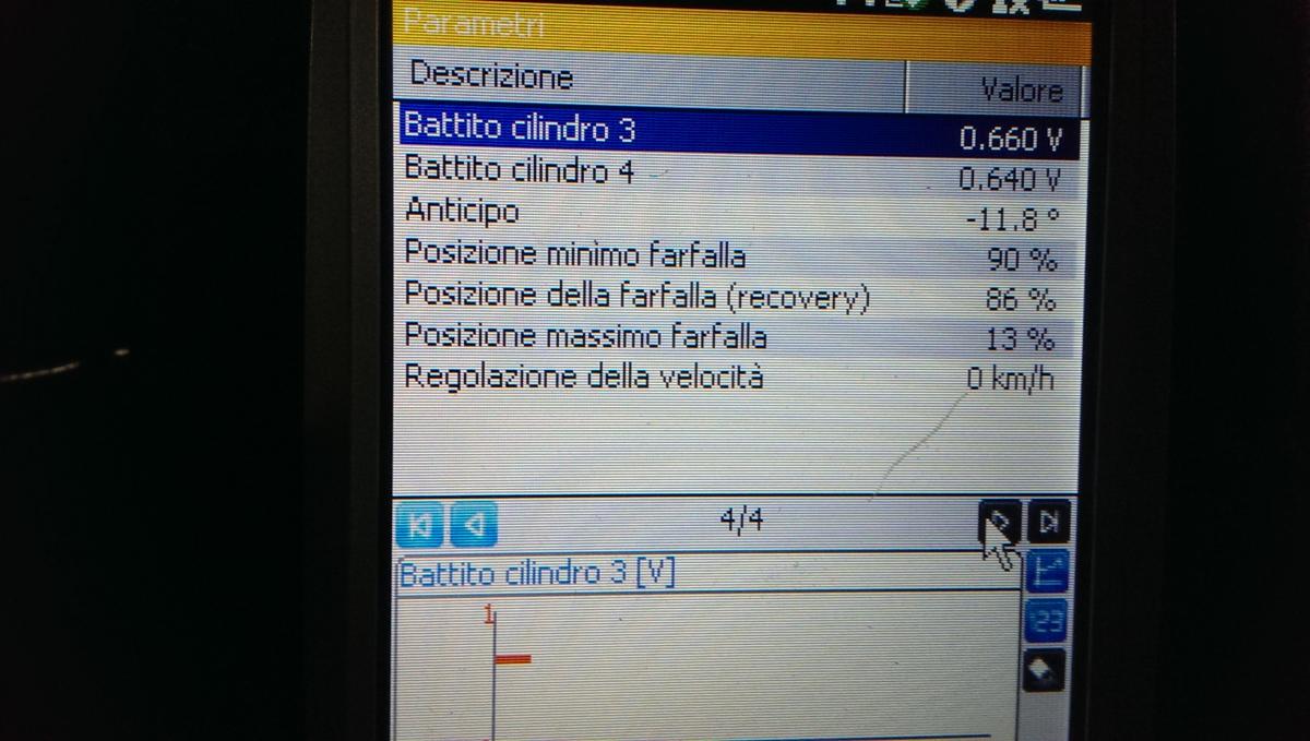

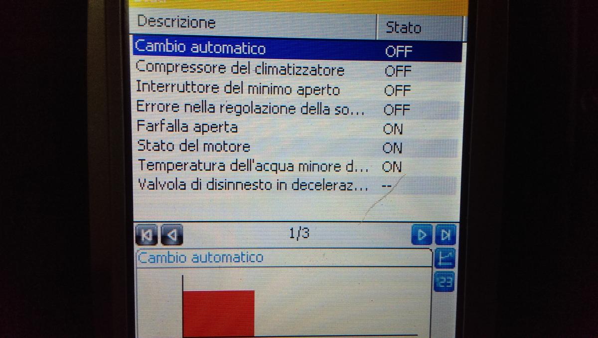

Ho ancora un dubbio pero:ho notato che la pompetta che aziona la farfalla nei collettori di aspirazione non si muove quando accellero. qualcuno sa mica come verificarne il funzionamento? tenendo conto che quella pompettina è azionata da un attuatore.
allego le foto della diagnosi che ho fatto con mtore al min

Nono gli ho presi nuovi perche non voglio noie...il punto e che non si vedeva e non sembrava che andasse proprio a tre perche scaricava solo a giri alti.....ma invece per l'attuatore delle farfalle come si puo fare per controllare se funziona?
