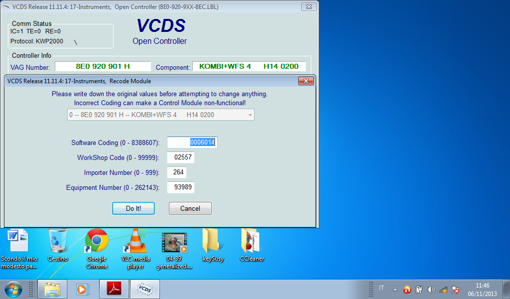

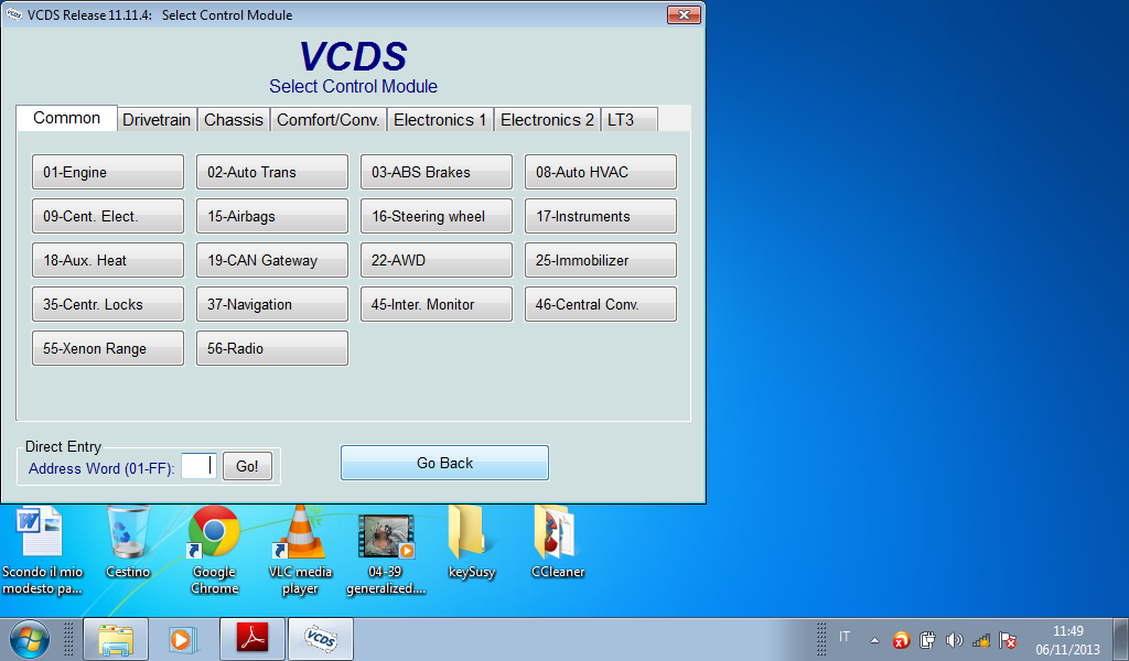

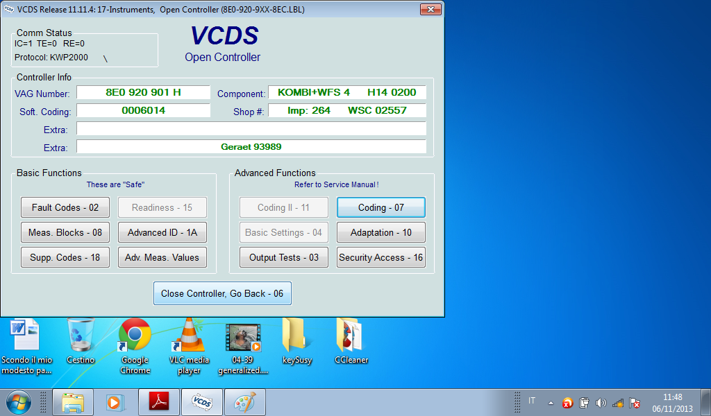

Ciao a tutti,
ho appena ricevuto vag vcds, versione 12.10.3 e versione 11.11.4, c'è anche la versione 12.12 ma non sono riuscito a farla funzionare mi dice che i driver non sono quelli giusti..
seguendo la vostra guida ad esempio
Attivare Needle Sweep
17- instruments
coding -07
Long Coding Helper
ecco arrivo qui e non mi appare la finestra long coding helper....
ho collegato vag alla mia A4 8E di importazione senza canbus, e non sono riuscito a modificare nulla non potendo entrare in long coding helper ho provato con tutte e due le versioni
grazie a chi gentilmente mi puo aiutare sono alle prime armi...
incollo anche un log

Il long coding dovrebbe andare su tutti i modelli almeno fino a dove il software è aggiornato. Mi è capitato con il 10.6 di non avere indicazioni su una touareg anno 2012 ma era normale. Addirittua non vedevo nemmeno le descrizioni dei bit ma solo le finestre per abilitare/disabilitare. Sulla mia A3 8PA del 2007 vedo tutti i long coding helper in ogni modulo.
E con che versione vcds li vedi in instrumenti?
PS. Mi viene in mente ora... Hai provato a cliccare nel riquadro come se volessi scrivere o hai solo aperto? Perché l'helper si attiva quando cerchi di scrivere e hai il cursore lampeggiante se non erro.
Sia con 10.6 che con 11.11
ciao gianluca,
ho provato a cambiare anche alcuni parametri a caso poi li ho riportati come in origine, addirittura mi cambiava la quantità di carburante e mi si accendeva la spia della riserva ma il long coding helper nemmeno l'ombra
Quindi vuol dire che il cavo funziona e comunica, secondo me è una questione di software anche se la tua auto era già pienamente compatibile con le versioni precedenti a quella che hai. Prova su un'altra vettura se riesci così cerchiamo di capire meglio.
Controlla se nella cartella vcds hai l'applicazione Long Coding Helper perché ora non ho controllato ma sono certo che sul 10.6 il serio generava l'app ed era utilizzabile anche in maniera separata dal vcds!
Ho provato a scaricare la versione 10.6 vcds (VCDS-Release-10.6.3-Installer_by_jakos78) ma non è compatibile con il mio vag che è versione 12.3 o almeno credo sia quello il problema... con le altre versioni non riesco a trovare il long coding helper, ho controllato nelle versioni che uso c'è applicazione LCode.exe ma dovrebbe aprirla il vcds quando clicco su code 07??
Occhio a non giocare troppo perché potresti programmare il cavo. La 10.6 usa un cavo "diverso" per quello non funziona con le nuove versioni. Il long coding si apre in automatico, ti ho chiesto se avevi l'app almeno per capire se l'installazione era andata a buon fine. Quello che ti consiglierei è di provarlo su un altra vettura, può darsi che sul tuo modello specifico non riesce a funzionare o semplicemente non ha i dati anche se è molto molto strano. Di solito questo capita con auto troppo nuove rispetto alla versione del cavo ma se la tua è 2007 già con il 10.6 eri abbondantemente compatibile.
