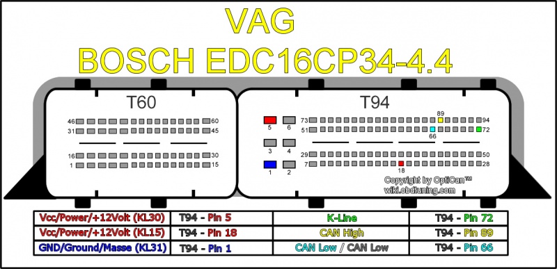

Gianluca84 Inviato 10 Novembre 2013 Autore Inviato 10 Novembre 2013 Se mi da ecu non scrivibile non mi preoccupo, male che vada non la faccio... Basta che non si pianta durante la programmazione! Forse un bel backup è quel che ci vuole... Qualcuno ha i pinout di questa ecu?
teoturo Inviato 10 Novembre 2013 Inviato 10 Novembre 2013 il volta la esclude bene.attenzione a scrivere io ho avuta una brutta esperienza,provato a scrivere col gallo2 e mi dava ecu non scrivibile e non ne voleva sapere di scrivere,poi ho provato a leggere con mpps v13 dopo la lettura ho provato a scrivere e ha solo cancellato e bloccato la ecu poi ripresa in bdm con la ricostruzione del file. ho letto in giro di gente che la letta e scritta tranq sia con mpps che col gallov2 il mio mpps e gallov2 non ne anno voluto sapere. Va fatta in CAN Volta ce l'ho anch'io ma ho letto che probabilmente non lavora al meglio con questa ecu. Volevo almeno capire se di fa con gli switch o se la chiusa in "stile edc15". Ne switch ne edc15 Se mi da ecu non scrivibile non mi preoccupo, male che vada non la faccio... Basta che non si pianta durante la programmazione! Forse un bel backup è quel che ci vuole... Qualcuno ha i pinout di questa ecu? Pinout...? Per farla in BDM ?
Gianluca84 Inviato 10 Novembre 2013 Autore Inviato 10 Novembre 2013 Si non mi sono spiegato bene, chiedevo comunque i pinout in quanto non ho alcuna guida per questa ecu e resta sempre comodo per eventuali letture a banco senza bdm.

Gianluca84 Inviato 11 Novembre 2013 Autore Inviato 11 Novembre 2013 (modificato) Ecco il pinout... VAG_EDC16CP34-4.4.jpg Saluti! Grazie!!! Come si può fare a capire se una ecu va fatta in k o in can? bisogna provare in lettura o c'è rischio di fare danni anche così? Modificato 11 Novembre 2013 da gianluca84
