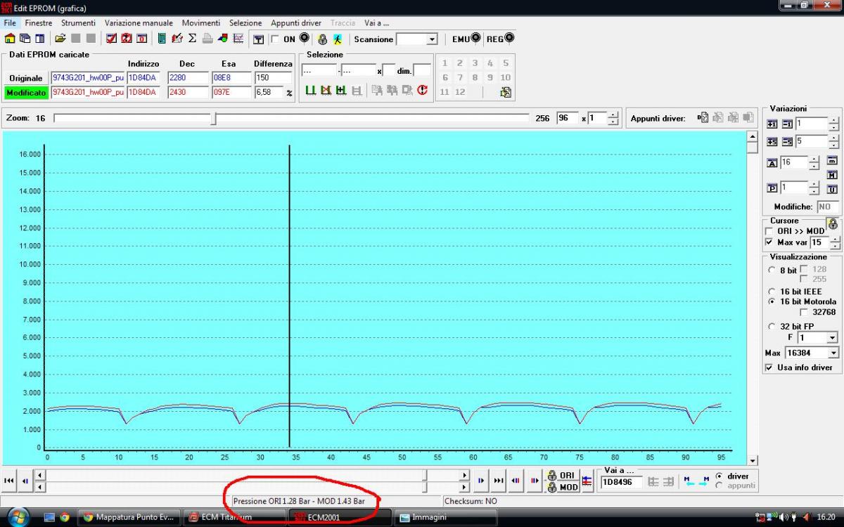

pnausmotorsport Inviato 13 Novembre 2013 Inviato 13 Novembre 2013 scusate ho dato un'occhiata ai file, ma come fai ha chiedere a quanto è stata portata la prex turbo se è stata lasciata ori, idem prex rail boh pnaus
fastcar Inviato 13 Novembre 2013 Inviato 13 Novembre 2013 Il secondo file non l'ho aperto sinceramente, ma nel primo rail e turbo non sono originali.

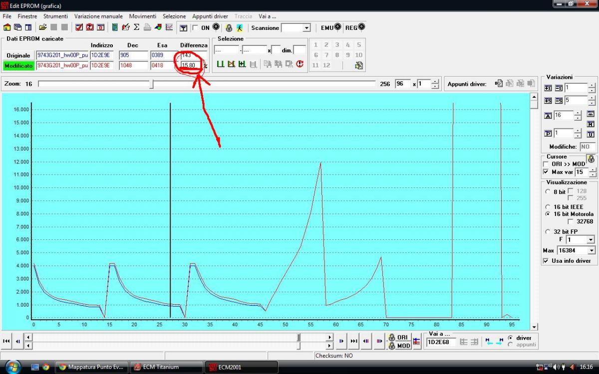

pnausmotorsport Inviato 14 Novembre 2013 Inviato 14 Novembre 2013 controllo anche la prima! se hai problemi a disposizione pnaus ok ho verificato la prima, vedi perche fuma, troppo alto il gasolio
pnausmotorsport Inviato 14 Novembre 2013 Inviato 14 Novembre 2013 per il turbo della prima mappa guarda il valore evidenziato segna 1.28bar da ori e 1.43 da mod pnaus

bassista1991 Inviato 19 Febbraio 2014 Inviato 19 Febbraio 2014 ma ho notato che nella prima mappa la % è di 15.80 come si vede nella foto in alto...ma nella seconda mappa la % è ancora più alta 53.70 O.O perchè?
