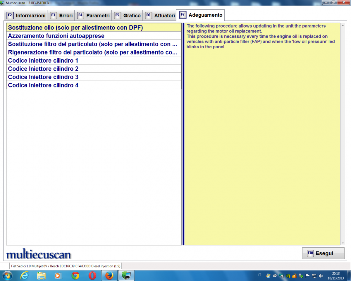

Tiger Inviato 10 Novembre 2013 Inviato 10 Novembre 2013 ciao ragazzi volevo chiedere con fiatecuscan come si elimina la spia olio dopo aver fatto per l'appunto il cambio olio??
enzopezzano Inviato 10 Novembre 2013 Inviato 10 Novembre 2013 devi andare in centralina motore e selezionare adattamenti ci deve essere una voce che indica la sostituzione olio.
TonyTuner Inviato 10 Novembre 2013 Inviato 10 Novembre 2013 devi andare in centralina motore e selezionare adattamenti ci deve essere una voce che indica la sostituzione olio.Quoto.
Tiger Inviato 10 Novembre 2013 Autore Inviato 10 Novembre 2013 ho fatto la simulazione con la ver.1.3 ho trovato questo:
enzopezzano Inviato 10 Novembre 2013 Inviato 10 Novembre 2013 ok. clicca su esegui e segui cosa ti chiede.

enzopezzano Inviato 10 Novembre 2013 Inviato 10 Novembre 2013 Motore ad una temperatura di almeno 70 gradi,cofano motore aperto,livello olio motore esatto. Quindi selezioni la voce sostituzione dpf,eseguì,e il motore comincia ad accelerare fino a 3500 giri per circa 15 minuti. Finita la procedura ritorna al minimo. Durante la procedura non devi toccare nulla. Segui cosa ti chiede la diagnosi.

enzopezzano Inviato 10 Novembre 2013 Inviato 10 Novembre 2013 Devi seguire cosa ti chiede la diagnosi, passo dopo passo. 1
