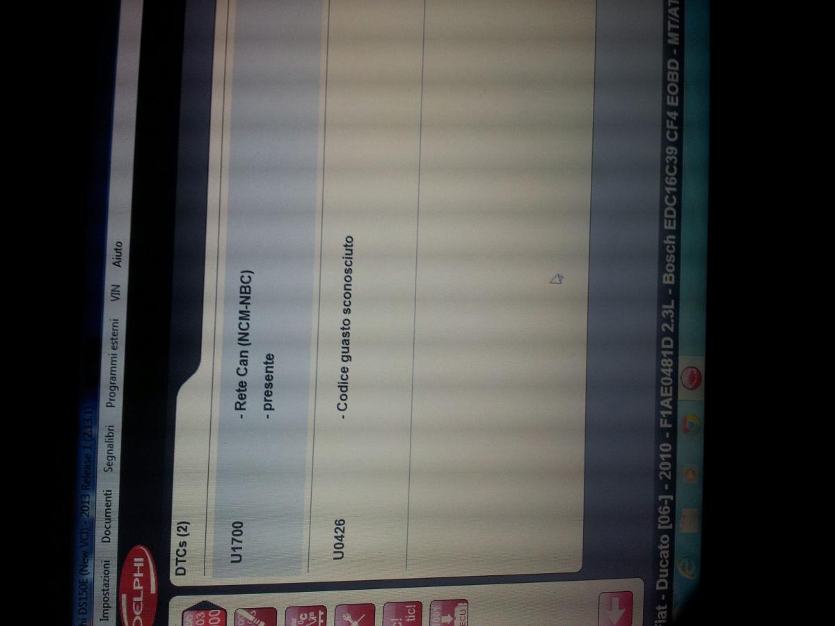

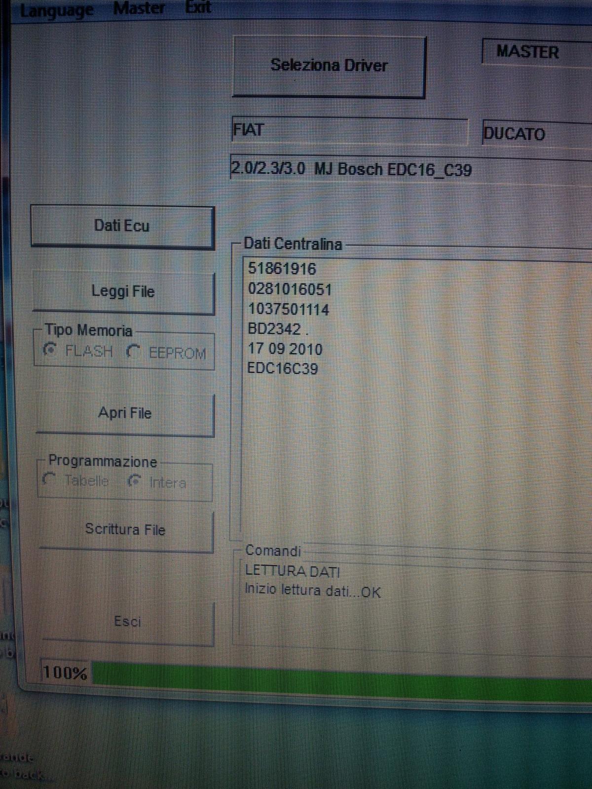

fullalfa Inviato 12 Novembre 2013 Inviato 12 Novembre 2013 ragazzi buona giornata a tutti voi. sono nuovo del forum e spero di essere entrato nella giusta sessione. vi spiego il mio problema: ho un camper fiat ducato 2.3 mjt 130cv anno 2011. il camper non ne vuole sentire di partire e mi da sempre lo stesso errore come si vede dalla foto. U1700 U0423 Mi potreste spiegare voi qualcosa di cosa ha passato questo motore ? quando giro la chiave rimangono sempre accese le spie ABS, ASR e Avaria motore. in più non funzionano neanche i vetri elettrici. ho smontato la centralina e ditemi voi se la devo aprire per BDM oppure la soluzione è fuori alla centralina. vi ho allegato anche la foto dei DATI ECU. grazie di tutto

enzopezzano Inviato 12 Novembre 2013 Inviato 12 Novembre 2013 non risolvi con l'allineamento. nel log che hai postato da errore nbc presente. cambia il body.
fullalfa Inviato 12 Novembre 2013 Autore Inviato 12 Novembre 2013 scusate la mia domanda al quanto stupida, ma se disattivo immobilizer da centralina , tramite un file e2p, dopo non parte questo camper ? fatemi sapere grazie a tutti per le risposte
alien2011 Inviato 12 Novembre 2013 Inviato 12 Novembre 2013 ciao ho trovato la traduzione del codice u0423 significa dati mancanti dal modulo di controllo cluster (ipc) cruscotto
fullalfa Inviato 12 Novembre 2013 Autore Inviato 12 Novembre 2013 parla italiano scusami ma non ho capito cosa hai detto. grazie
alien2011 Inviato 12 Novembre 2013 Inviato 12 Novembre 2013 ho solo tradotto il codice u0423 che hai postato che si riferisce al body computer sicuramente dovrai andare in fiat mi spiace
mikigor Inviato 12 Novembre 2013 Inviato 12 Novembre 2013 Si se fai scodifica ecm il mezzo parte. Mi è successo tempo fa l unica cosa che dopo aver scodificato centralina Non funzionavano le utenze tipo fari clacson vetri elettrici alla fine ho risolto sostituendo come indicato dai colleghi Il body
