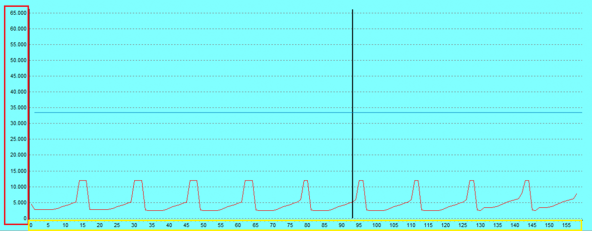

DANIELE90 Inviato 13 Novembre 2013 Autore Inviato 13 Novembre 2013 Grazie per gli auguri. .infatti adesso ho trovato alcune discussioni veramente interessanti. .l unico mio dubbio adesso è l unità di misura sugli assi nel grafico 2d..potreste aiutarmi? ?? Più tardi se riesco posto qualche foto
DANIELE90 Inviato 13 Novembre 2013 Autore Inviato 13 Novembre 2013 Allora i miei dubbi sono: Che quantità ci sono sui due assi??(riquadro rosso e giallo), in che unità di misura sono? Variano da mappa a mappa??? Grazie
Ecupassion Inviato 18 Novembre 2013 Inviato 18 Novembre 2013 Allora i miei dubbi sono: Che quantità ci sono sui due assi??(riquadro rosso e giallo), in che unità di misura sono? Variano da mappa a mappa??? Grazie Ciao daniele90 le line rosse indicano la mod applicata mentre man mano che modifichi compariranno gli incrementi che vai a dare tu stesso in mappa poi se ci fai caso per ogni tipo di ecu compaiono voci differenti ad esempio di solito aprendo una mappa ci sono le categorie come iniezione limitatori ecc.... per il resto devi fare esperienza allora ti fai un corso per rimappature se vuoi posso postarti questa guida sull'utilizzo di ecm titanium magari potrebbe servirti ECM_Titanium Guida_Rapida_ITA.rar

DANIELE90 Inviato 18 Novembre 2013 Autore Inviato 18 Novembre 2013 Ho visto grazie mille..Mi potresti dire a cosa corrispondono le mappe??Cioè i nomi iniezione parzializzato , map 1 e map 2 ecc..... Cmq ho visto che c'è come incremento in tutte 100...è un esempio per vedere cosa modificare o 100 come valore di incremento va bene?? Grazie tante veramente
Ecupassion Inviato 18 Novembre 2013 Inviato 18 Novembre 2013 Ogni voce ha un significato iniezione parzializzato gasolio map1 boost x rpm 1 e 2 gasolio in accellerazione in base ai giri alzando questa voce aumenta di tanto iol fumo bisogna saper valutare le giuste percentuali poi l'incremento che vedi 100 è in unità ma se premi alt e pulsante p vedrai le percentuali reali che ci sono date e sono quelle che contano principalemnte su un incremento
