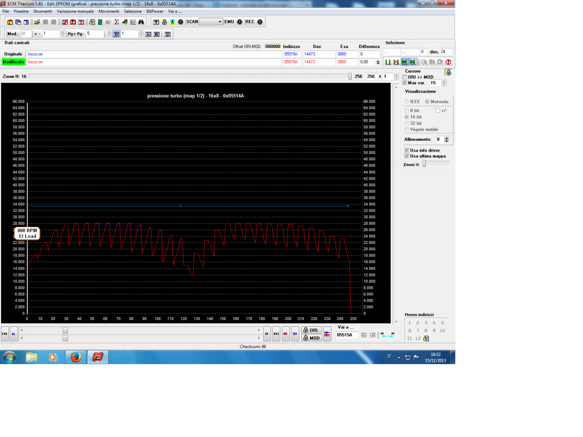

michy29 Inviato 15 Novembre 2013 Inviato 15 Novembre 2013 Raga stavo cercando di modificare questa centralina e arrivato alle mappe turbo, me le sono trovate cosi: Come mai queste due mappe sono al contrario? nella prima, abbiamo il 100% nella parte piu alta come sempre invece nella seconda la parte piu alta è 0 e il basso è 100 % come viene fatta la modifica? grazie

Ecupassion Inviato 21 Novembre 2013 Inviato 21 Novembre 2013 Raga stavo cercando di modificare questa centralina e arrivato alle mappe turbo, me le sono trovate cosi: Come mai queste due mappe sono al contrario? nella prima, abbiamo il 100% nella parte piu alta come sempre invece nella seconda la parte piu alta è 0 e il basso è 100 % come viene fatta la modifica? grazie Se vedi bene i due grafici appartengono alla voce pressione turbo solo che ecm in 2d te la divide in due parti in cui c'è un inizio ed una fine ma sono la stessa cosa pertando va modificata nello stesso modo
