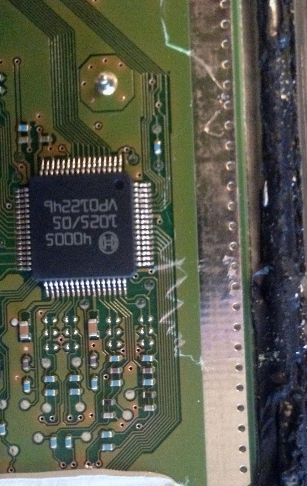

flare Inviato 15 Novembre 2013 Inviato 15 Novembre 2013 Salve a tutti cari amici, putroppo si è danneggiata con "cacciavite" l' ecu di un Opel Meriva B 95cv (una edc17) e chiaramente l'auto non parte. accetto proposte risolutive rapide ,posso spedire la centralina allego foto con codici e danno con urgenza, grazie a tutti

Gianniglf Inviato 15 Novembre 2013 Inviato 15 Novembre 2013 Azz! ma come hanno fatto? Cmq Un tentativo di riparazione potresti farlo. Segui le piste e vedi dove vanno a finire e fai un controllo in continuità con un multimetro. Poi si decide come ripararla. Di dove sei?
ecutuningpro Inviato 15 Novembre 2013 Inviato 15 Novembre 2013 ciao, di dove sei? penso di poterla riparare se il danno è solo quello che si vede in foto.
flare Inviato 16 Novembre 2013 Autore Inviato 16 Novembre 2013 il danno è solo quello in foto la controllo meglio sono di pescara, voi?
flare Inviato 16 Novembre 2013 Autore Inviato 16 Novembre 2013 riesci a leggere il back up o non comunica piu? non comunica piu, come morta

flare Inviato 12 Dicembre 2013 Autore Inviato 12 Dicembre 2013 puoi spedirla se vuoi Volevo ringraziare pubblicamente l' autofficina Antoniello nella persona del Sig. Antonio per la professionalità e la velocità nel risolvere un problema dal quale tutti (o quasi) sono scappati ! Rivolgetevi a lui senza timore! Grazie Antonio! 1
