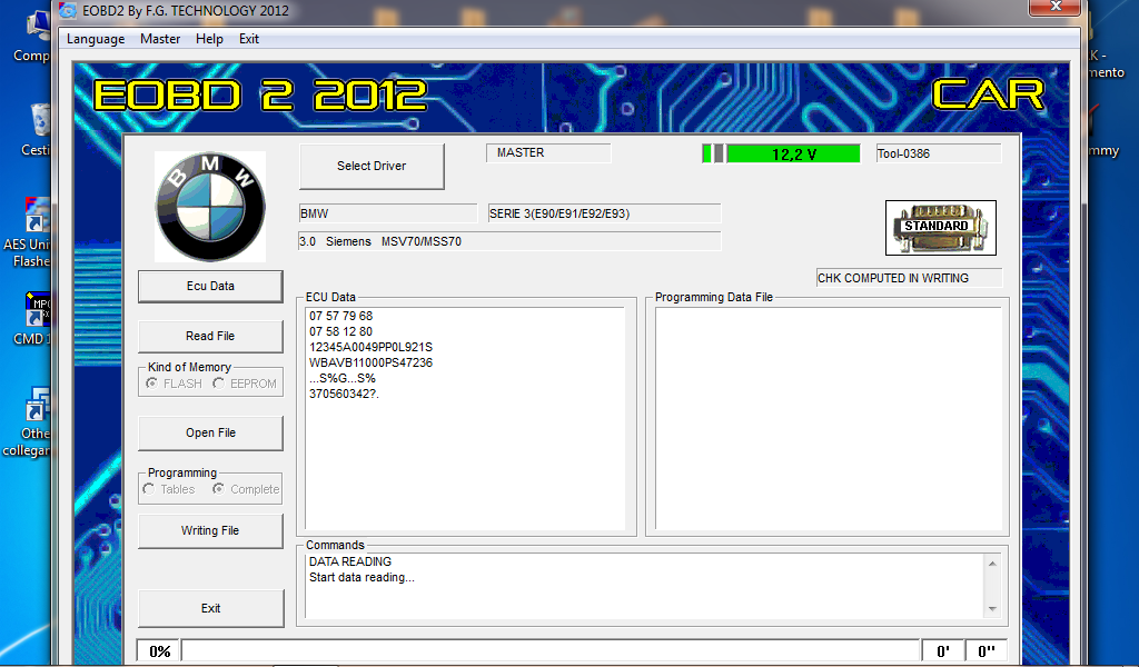

tonyteam Inviato 17 Novembre 2013 Inviato 17 Novembre 2013 ciao a tutti , ho provato a leggere la mia auto e dopo 30 min ho il mio file da 2,5mb. fin qui ancora tutto ok...purtroppo nella finestra "dati ecu" non riesce a vedere sw e hw.. l'ultima volta che mi è successo così con l'mpps e certe ecu bmw edc16 si impiantava in scrittura...ho già sentito di gente che ha impiantato al 20% in scrittura questa ecu. Qualcuno può consigliarmi qualcosa?
Ospite turbobit Inviato 17 Novembre 2013 Inviato 17 Novembre 2013 scusa le prime due righe di numeri a cosa corrispondono?
fastcar Inviato 17 Novembre 2013 Inviato 17 Novembre 2013 mpps è altra storia rispetto all'fgtech. Per sicurezza leggi e scrivi in bdm
tonyteam Inviato 17 Novembre 2013 Autore Inviato 17 Novembre 2013 bdm col 1255 ? o monta micro nuovi e quindi solo bdm aggiornato? ecco il file ORI letto . 30min circa la lettura. ori 325i tony fgtech.rar
ecutuningpro Inviato 17 Novembre 2013 Inviato 17 Novembre 2013 il file è letto bene.se hai il v54 vai sicuro che non ti darà problemi in scrittura.
tonyteam Inviato 17 Novembre 2013 Autore Inviato 17 Novembre 2013 il venditore mi ha detto sinceramente, che al 20% della scrittura gli si è inchiodata l'ecu...mi viene paura quindi...il bdm1255 classico box grigio affidabilissimo che usavo per le edc16 funziona su questa ecu? so che il pinout bdm ce l'ha, ma non so se viene o meno letta/Scritta dal bdm classico 1255. che mi sapete dire?
fastcar Inviato 17 Novembre 2013 Inviato 17 Novembre 2013 Puoi usare lo stesso gallo per leggere/scrivere in bdm. Comunque sia, dovesse piantarsi via obd, il gallo ha la funzione di recovery.
tonyteam Inviato 17 Novembre 2013 Autore Inviato 17 Novembre 2013 ho il gallo mini, ho ha la porta bdm jtag. non ha la porta bdm jtag volevo dire.
giuseppe1374 Inviato 17 Novembre 2013 Inviato 17 Novembre 2013 se il venditore te lo ha detto io non rischierei anche perché per riprenderla sai che devi poi anche allinearla quindi molte scocciature, ti consiglio un backup in bdm visto che hai il mini gallo che lavora solo seriale il mio consiglio è o ti procuri un pollo cinese che ormai si trova a poco o ti cerchi un amico e ti fai fare un back up e poi puoi fare tutte le prove che vuoi.
