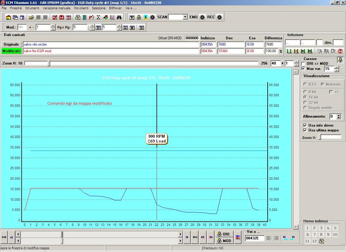

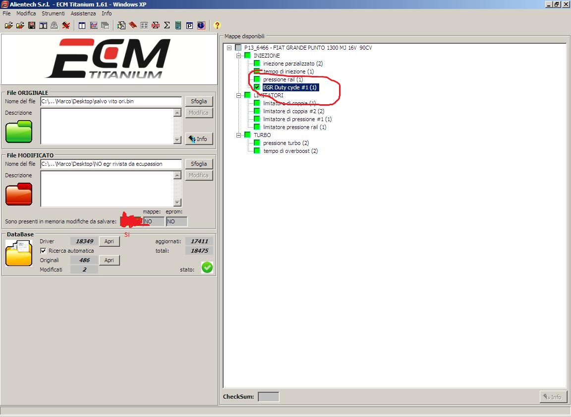

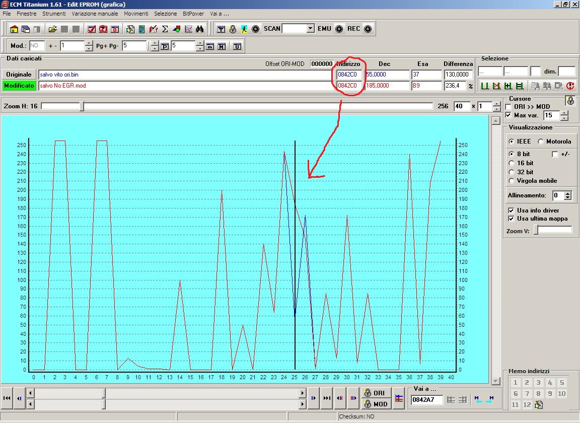

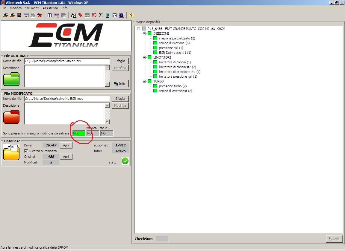

Ecupassion Inviato 18 Novembre 2013 Inviato 18 Novembre 2013 ecm titanium ed avevo usato un software di noegrcugliaXXXXXXracing Prova con questo file e fammi sapere cmq guardati anche gli screen che ti posto e vedrai la differenza del file fatto da te io ti ho anche chiuso il comando egr da mappa ovvero il duty cicle ma se hai una diagnosi e meglio ancora per vedere se è rimossa al 100% è meglio NO egr rivista da ecupassion.rar
neomatrix Inviato 18 Novembre 2013 Autore Inviato 18 Novembre 2013 l'ho mandato il file e semba tutto ok mi daresti un altro consiglio secondo te potrei mandare queste modifiche sulla mia auto? mod.rar
