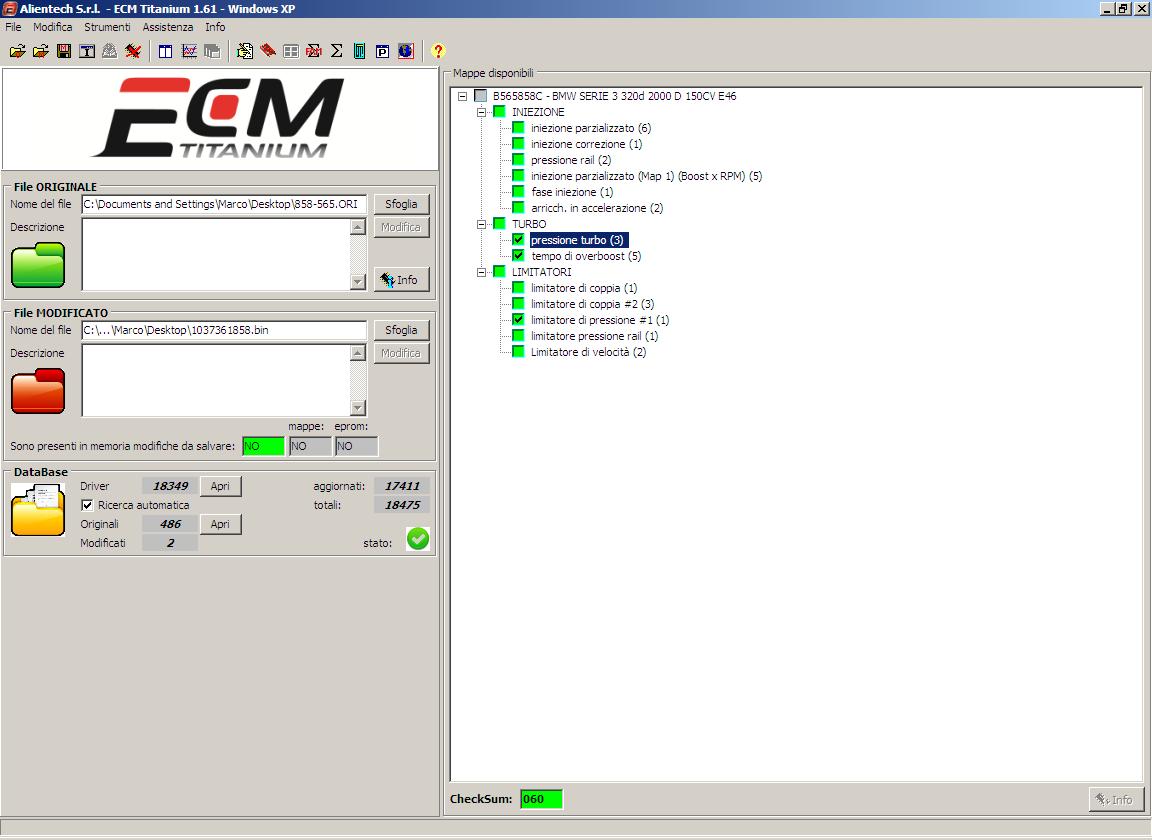

seat127 Inviato 18 Novembre 2013 Inviato 18 Novembre 2013 Penso che ci sia un errore di lettura di questo file, perchè a confronto con ECM2001 con questo: http://www.ecu-tuning.it/home/topic/25989-320d-e46-150cv-edc16c31-565-858/?p=181565 e devo differenze, ho letto il file con MPPS Che cosa potrebbe accadere? 1037361858.rar
Ecupassion Inviato 18 Novembre 2013 Inviato 18 Novembre 2013 Penso che ci sia un errore di lettura di questo file, perchè a confronto con ECM2001 con questo: http://www.ecu-tuning.it/home/topic/25989-320d-e46-150cv-edc16c31-565-858/?p=181565 e devo differenze, ho letto il file con MPPS Che cosa potrebbe accadere? Di che macchina stiamo parlando?? Che tipo di ecu monta? Descrivi più dettagliatamente cosa hai fatto è cercheremo di aiutarti
Ecupassion Inviato 18 Novembre 2013 Inviato 18 Novembre 2013 BMW 320d edc16c31 150 CV. Grazie enzopezzano
Ecupassion Inviato 18 Novembre 2013 Inviato 18 Novembre 2013 Penso che ci sia un errore di lettura di questo file, perchè a confronto con ECM2001 con questo: http://www.ecu-tuning.it/home/topic/25989-320d-e46-150cv-edc16c31-565-858/?p=181565 e devo differenze, ho letto il file con MPPS Che cosa potrebbe accadere? Io penso che non ci sia nessun errore di lettura il tuo file che hai letto è gia modificato pertanto rispetto a quello in banca dati è normale che sia differente
Ecupassion Inviato 18 Novembre 2013 Inviato 18 Novembre 2013 Penso che ci sia un errore di lettura di questo file, perchè a confronto con ECM2001 con questo: http://www.ecu-tuning.it/home/topic/25989-320d-e46-150cv-edc16c31-565-858/?p=181565 e devo differenze, ho letto il file con MPPS Che cosa potrebbe accadere? Il tuo file praticamente ha solo la pressione turbo con limitatore modificato per il resto è ori pertanto è normale che sia differente ecco in allegato l'mmaggine di comparazione con ecm titanium per vedere la differenza dei 2 file

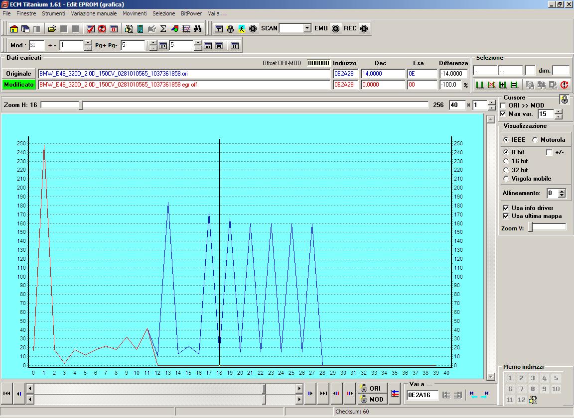

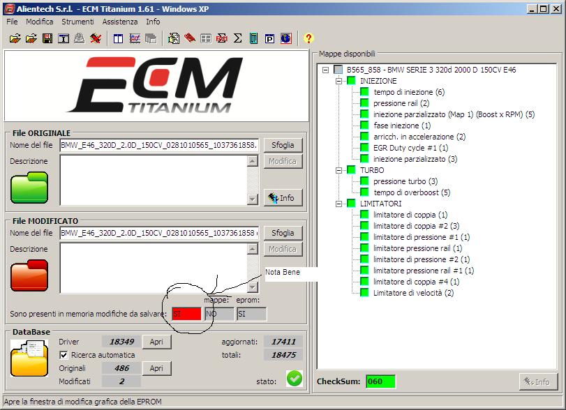

Motorchiptuning Inviato 1 Dicembre 2013 Inviato 1 Dicembre 2013 E 'ok eliminato l'EGR? Allora prova questo file mod con egr off e vedi se risolvi ed intanto ti posto anche il file ori della tua macchina e poi in ecm titanium dopo che volta esegue il suo lavoro se ben vedi non modifica nessuna voce egr cycle pertanto ti posto gli screen della modifica che il software elabora ma toccando solo parti fuori dirver ovvero fuori mappa e non le voci che ti da ecm ..............BMW_E46_320D_2.0D_150CV_0281010565_1037361858 egr off.rarBMW_E46_320D_2.0D_150CV_0281010565_1037361858 ori.rar

Motorchiptuning Inviato 2 Dicembre 2013 Inviato 2 Dicembre 2013 Grazie Motorchiptuning, quello che non capisco è come: 1 - Il "Volta" non agisce sulla mappa "Ecm Titanium" 2 - Per quanto possiamo diminuire la mappa di "ECM Titanium"? 3 - Con la modifica della "Volta", la valvola EGR si muove? Il volta modifica i parametri fuori mappa ovvero fuori driver per questo su ecm titanium dopo aver processato il file con volta ed averlo comparato con l'ori vedi scritto su modifiche si e il rettangolino rosso ed anche se nelle voci non vedi nessuna modifica e proprio perchè le modifiche puoi vederle in 2d ma ti assicuro chè è modificato per quanto riguarda il parametro che ecm titanium chiama egr cycle quello non bisogna toccarla non è una edc 15 dove porti i valori tutti al massimo estendendo quindi un linea retta al massimo picco in 2d fisso ma bensì si tratta di una edc 16 e poi staccando la valvola egr è normale che la valvola deve rimanere allo 0% se non quasi sempre senza variare e questo lo puoi vedere tramite diagnosi mentre è in moto se è staccata o meno
