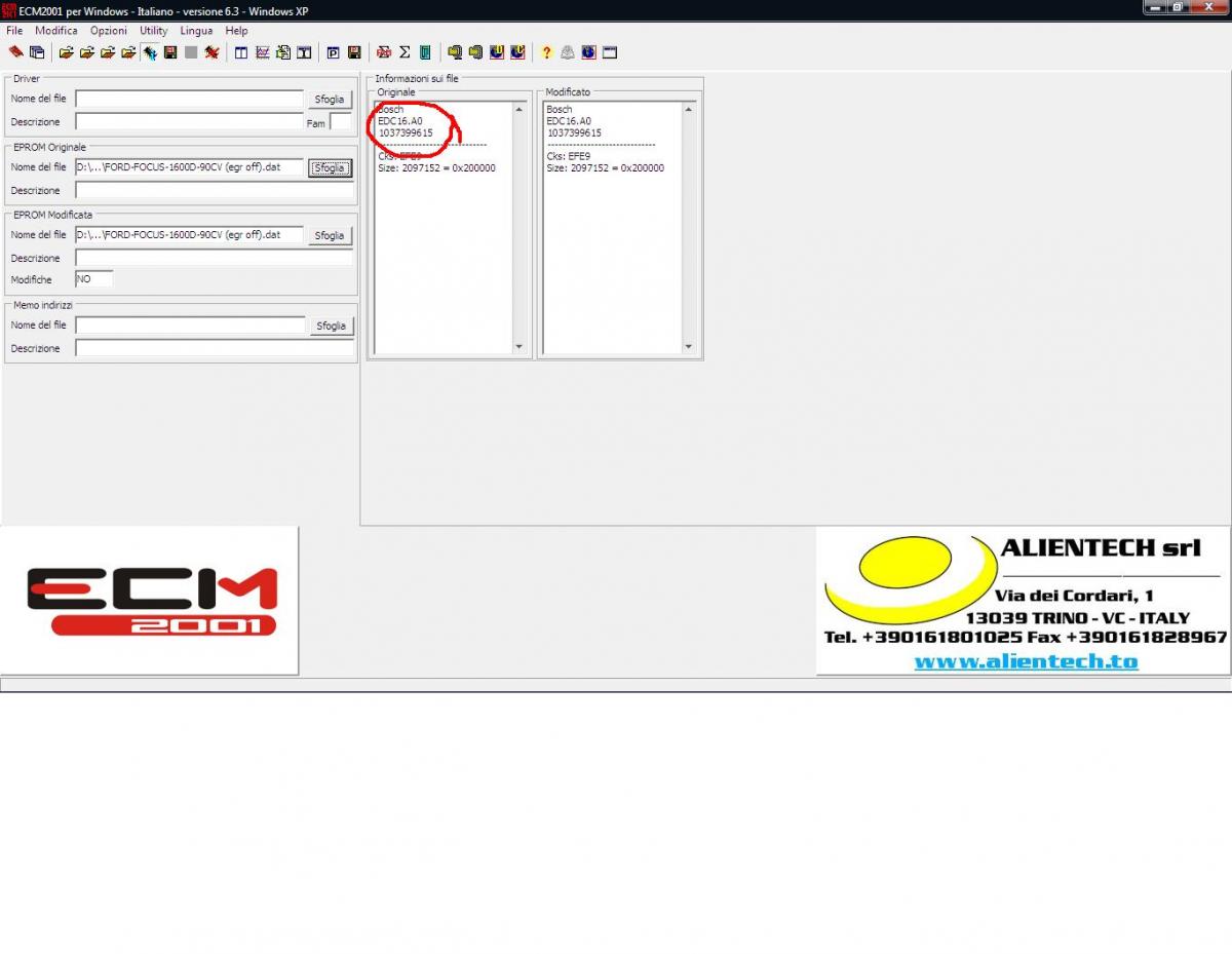

pasqualesgro Inviato 25 Novembre 2013 Autore Inviato 25 Novembre 2013 io ho una mappa fatta su un altra auto uguale alla mia ho confrontato i file e sono parecchio diversi o hanno modificato tante mappe o sono totalmente diverse te la posto così mi dai un parere FORD-FOCUS-1600D-90CV (egr off).rar

pnausmotorsport Inviato 25 Novembre 2013 Inviato 25 Novembre 2013 allora, è finito il primo tempo le mappe non sono compatibili inoltre la mod ha deglia incrementi ridicoli (si e no guadagni 8/10 cv) ti allego screen guarda i numeri nei cerchi rossi
pasqualesgro Inviato 25 Novembre 2013 Autore Inviato 25 Novembre 2013 capito si sapevo che era stata fatta molto soft quello è il numero hw o sw?
