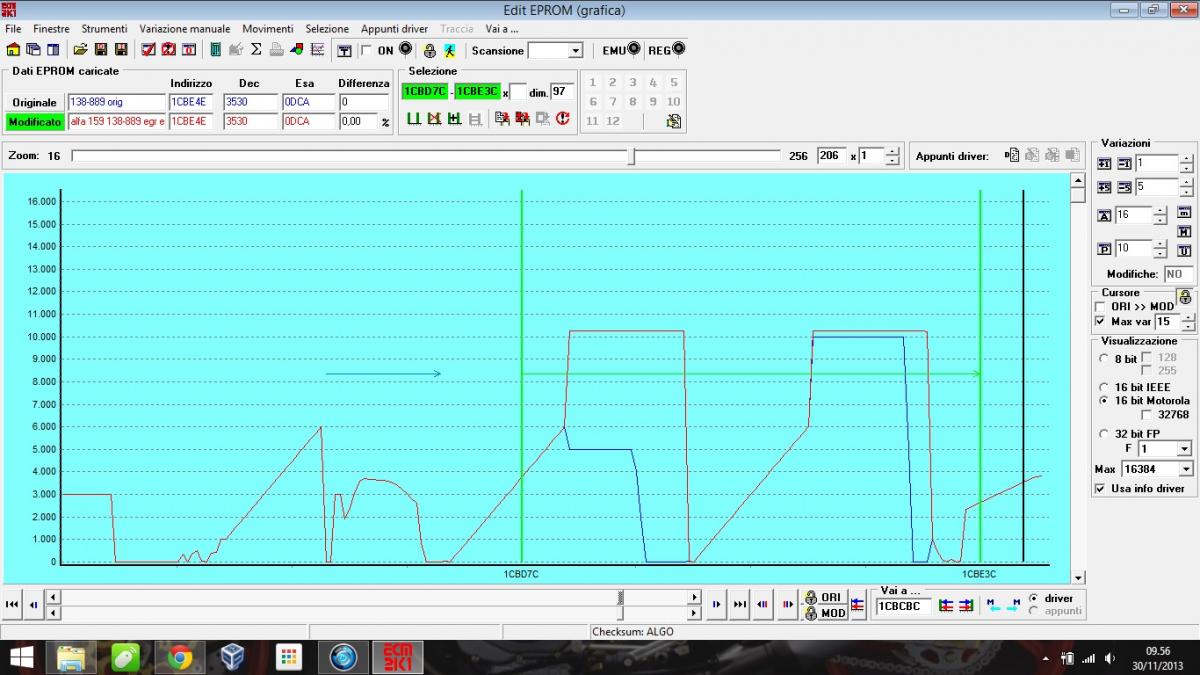

Akiminem Inviato 30 Novembre 2013 Inviato 30 Novembre 2013 ciao noto delle cose strane nel tuo file come ad esempio l'immagine allegata.poi ho eliminato il dpf al tuo file ori e mi viene diverso hai parecchi punti toccati ovunque e non so il perchè....se vuoi prova quello allegato per il DPF alfa 159 138-889 dpf off2.rar
