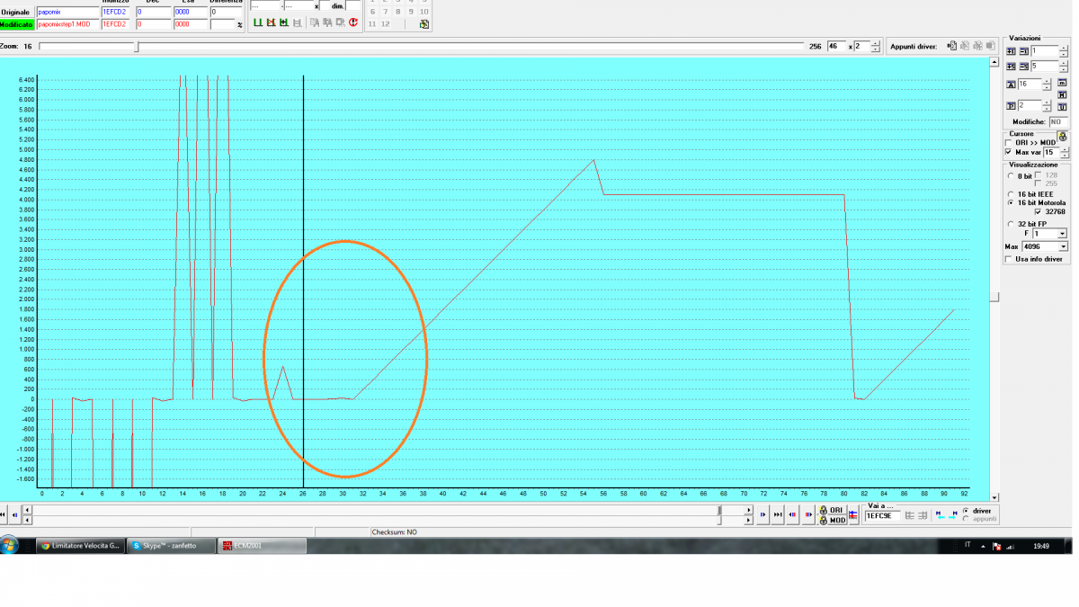

puntospeed1.3 Inviato 30 Novembre 2013 Inviato 30 Novembre 2013 Se è il 2.0 8valvole il limitatore è nella flash. Già sbloccate qualcuna questo è uno screen a3 2.0 tdi 8v 140cv bmm. secondo me al classico indirizzo limitatore velocita non è uguale a un bkd per esempio. quindi sta nella e2prom?

alfa159 Q4 Inviato 30 Novembre 2013 Inviato 30 Novembre 2013 Il limitatore di velocità c'è, non su tutte però. Non ho parlato di bkd che è 16v ma del bmm 8v e comunque anche su questi non su tutte è presente. Nello screen che hai postato tu non c'è, su questo che posto è presente, e ti assicuro che una volta alzato ha passato i 220 di tachimetro, che prima nemmeno in discesa riusciva. Nuovo Archivio WinRAR ZIP.zip
alfa159 Q4 Inviato 30 Novembre 2013 Inviato 30 Novembre 2013 La mappa che hai non è gran che, sarà per quello che non allunga...
puntospeed1.3 Inviato 1 Dicembre 2013 Inviato 1 Dicembre 2013 Il limitatore di velocità c'è, non su tutte però. Non ho parlato di bkd che è 16v ma del bmm 8v e comunque anche su questi non su tutte è presente. Nello screen che hai postato tu non c'è, su questo che posto è presente, e ti assicuro che una volta alzato ha passato i 220 di tachimetro, che prima nemmeno in discesa riusciva. ho visto.
