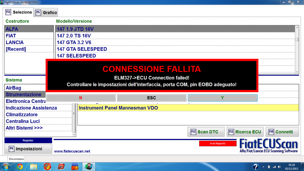

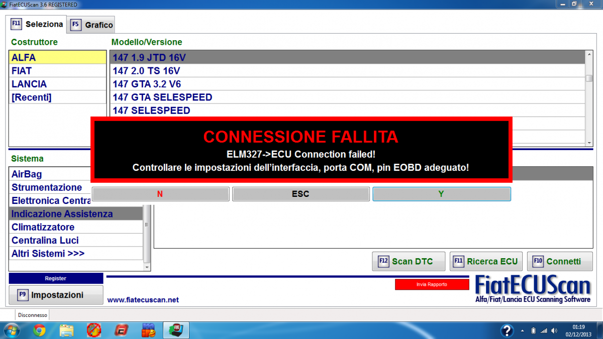

ho un problema strano con il mio elm327 1.4
in diagnosi non riesco ad entrare nel services e nel quadro della mia 147 1.9 jtd 16v mentre in tutte le altre centraline ci entro tranquillamente
e cosa più strana prima funzionava tranquillamente
vi ho fatto due foto così vedete anche voi quello che mi compare
aiutooooo
post-27799-0-70692800-1385945098_thumb.p
post-27799-0-12322200-1385945112_thumb.p
qual era il problema ? a me fa lo stesso
Io ho controllato i fusibili riguardanti la presa di diagnosi e quelli del quadro strumenti
Smontati controllati puliti rimontati
Fatto la prova e funzionava
Poi ho riprovato e non andava + allora uno ad uno singolarmente li sostituivo e provavo
Ed alla fine era uno dei 2 fusibili riguardanti il quadro strumenti
