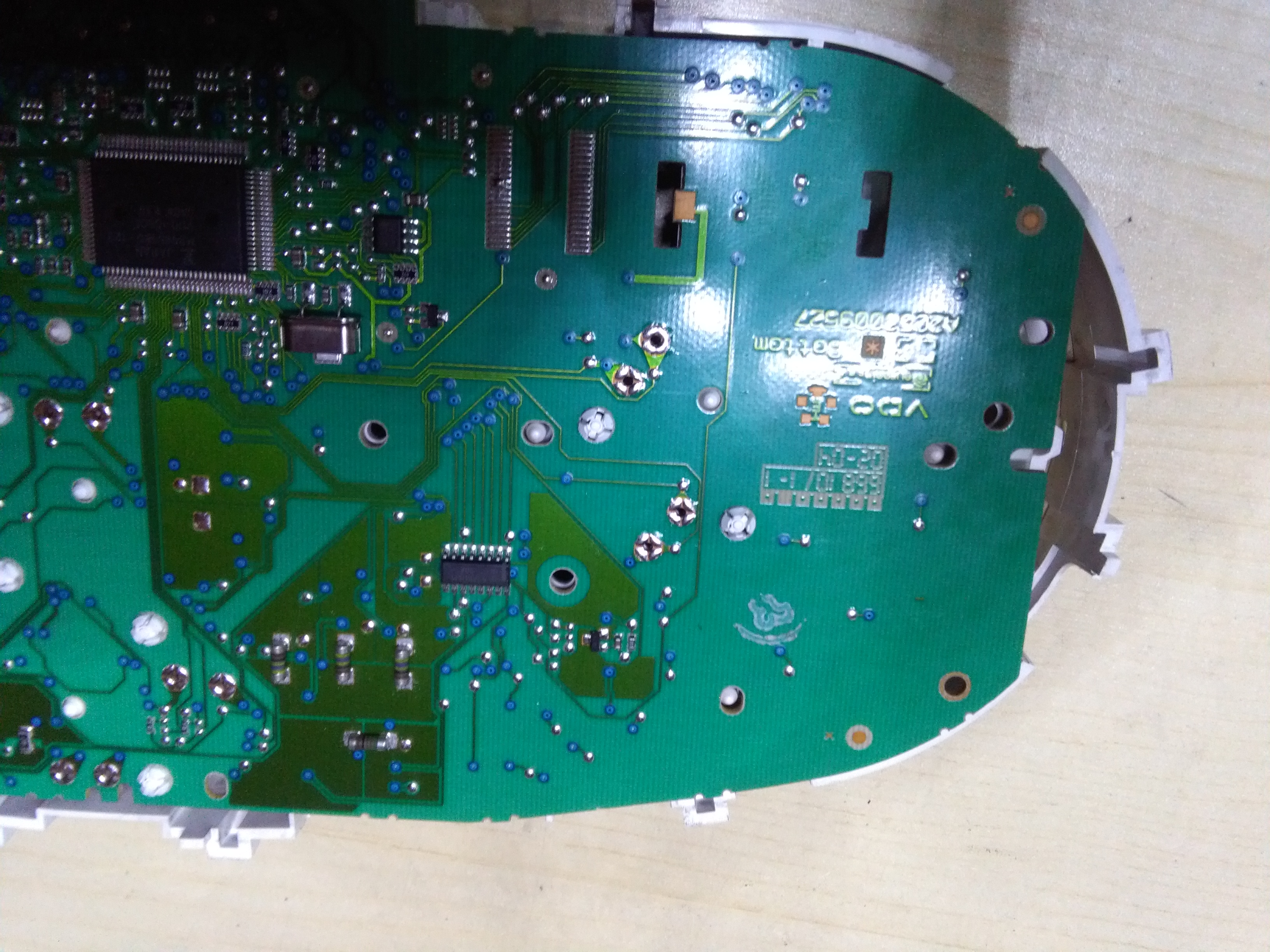

Questo è un messaggio popolare. cicoria86 Inviato 2 Dicembre 2013 Questo è un messaggio popolare. Inviato 2 Dicembre 2013 Ho scritto una piccola guida su come riparare il quadro strumento della ypsilon e la vorrei mettere al servizio di tutti, il problema riscontrato è il baleno delle spie di posizione, temperatura, retronebbia, airbag, cinture, ecc... spero sia di vostro gradimento e di aiuto. RIPARAZIONE.rar 21 1

T_E_O Inviato 25 Gennaio 2016 Inviato 25 Gennaio 2016 Buongiorno a tutti, Mi sapete dire di che micro si tratta? La sigla mb90958gh a che corrisponde?
Vincenzino147 Inviato 10 Novembre 2016 Inviato 10 Novembre 2016 mi è capitato proprio ora un quadro cosi. gli ULN2003A sono dissaldati nella foto che hai messo. Devo dissaldarli per forza per controllare la massa?
joker01 Inviato 30 Novembre 2016 Inviato 30 Novembre 2016 Ringrazio e faccio una domanda.... A me il quadro su ypsilon 2009 è morto del tutto,lancette morte etc.... mi restano solo accese spia cintura,airbag e iniezione. Qualcuno ha avuto lo stesso problema? Potrebbe essere sempre un discorso di queste saldature?? Grazie.
joker01 Inviato 4 Dicembre 2016 Inviato 4 Dicembre 2016 risolto ragazzi.... ho ripassato tutte le saldature della guida. grazie mille!!!!!

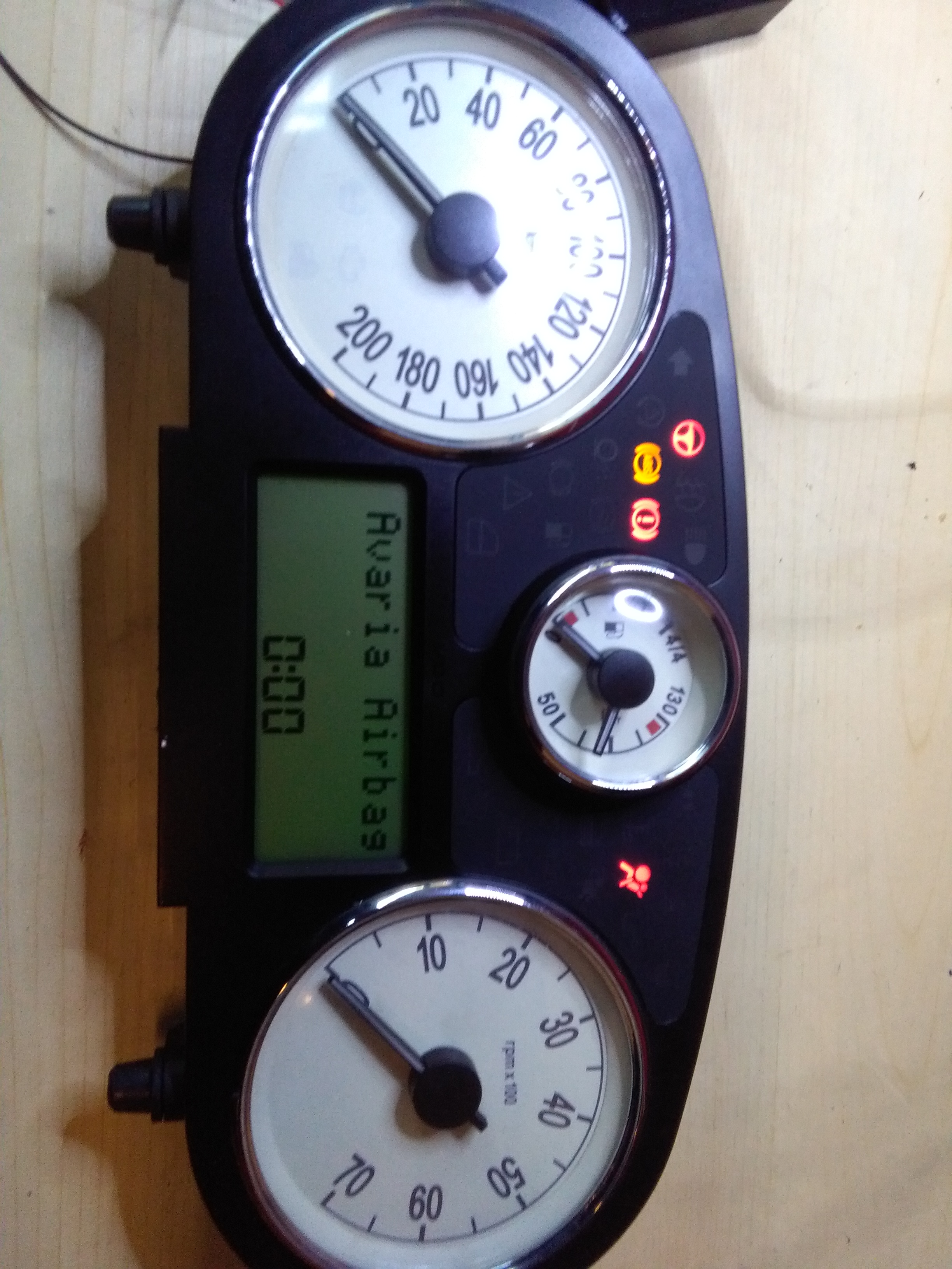

INSONNIA-75 Inviato 5 Dicembre 2016 Inviato 5 Dicembre 2016 Ho un problema con questo quadro , resta accesa sola la spia airbag il resto tutto tace. Le saldature sono ok e comunq la.scheda interna è diverza da quella postata ad inizio topic . Provato anche a banco suggerimenti ?
INSONNIA-75 Inviato 6 Dicembre 2016 Inviato 6 Dicembre 2016 Rinnovo l'invito se avete idee in proposito , altrimenti domani lo spacco in 1000 pezzi vediamo poi se si accende !!!! Grz

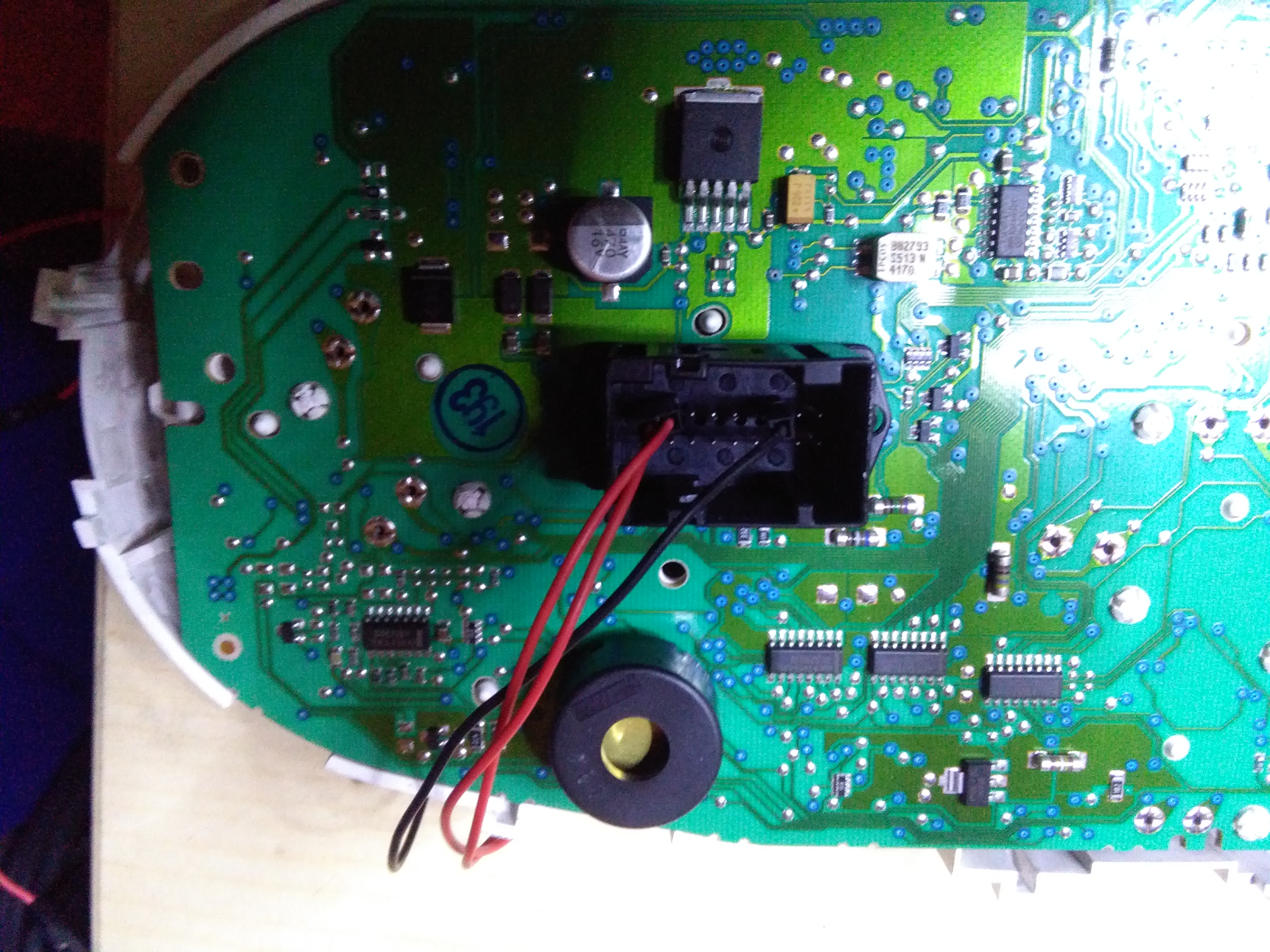

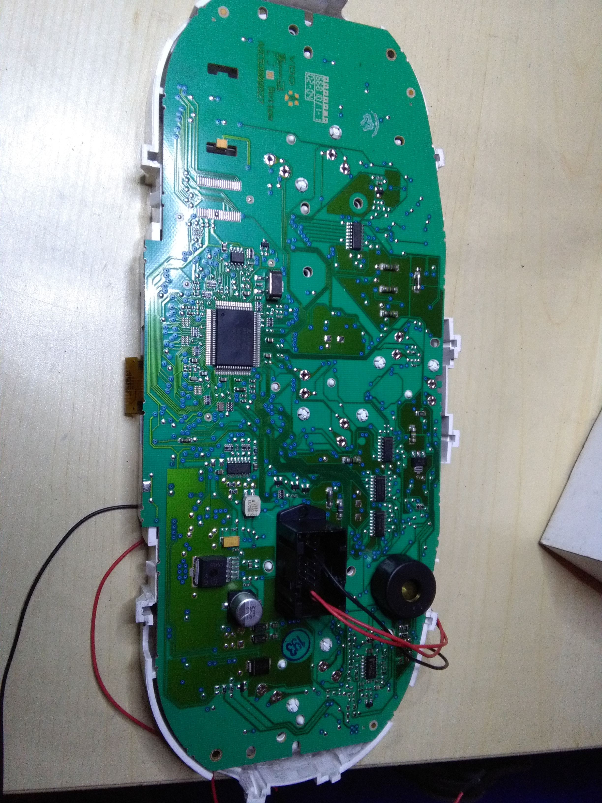

OMBRA Inviato 6 Dicembre 2016 Inviato 6 Dicembre 2016 Il 6/12/2016 at 19:17 , INSONNIA-75 ha scritto: Rinnovo l'invito se avete idee in proposito , altrimenti domani lo spacco in 1000 pezzi vediamo poi se si accende !!!! Grz posta delle foto ... se non lo hai fatto già a pezzi 1
INSONNIA-75 Inviato 7 Dicembre 2016 Inviato 7 Dicembre 2016 Il 6/12/2016 at 20:02 , alessio1993 ha scritto: posta delle foto ... se non lo hai fatto già a pezzi
OMBRA Inviato 7 Dicembre 2016 Inviato 7 Dicembre 2016 la presa non è saldata bene almeno dalle foto ... fai un reballing al processore o sostituisci l'integrato quello affianco allo spinotto è come un transistor a 4 piedini grande se così non dovesse ugualmente andare bisogna fare un controllo più approfondito 1
INSONNIA-75 Inviato 7 Dicembre 2016 Inviato 7 Dicembre 2016 Il 7/12/2016 at 11:18 , alessio1993 ha scritto: la presa non è saldata bene almeno dalle foto ... fai un reballing al processore o sostituisci l'integrato quello affianco allo spinotto è come un transistor a 4 piedini grande se così non dovesse ugualmente andare bisogna fare un controllo più approfondito Era il micro grazie ale a buon rendere .
gladiator88 Inviato 15 Febbraio 2017 Inviato 15 Febbraio 2017 Il 7/12/2016 at 13:17 , INSONNIA-75 ha scritto: Era il micro grazie ale a buon rendere . Ciao Insonnia-75 hai cambiato il micro o fatto le saldature X il ripristino del qualdro?
INSONNIA-75 Inviato 16 Febbraio 2017 Inviato 16 Febbraio 2017 8 ore fa, gladiator88 ha scritto: Ciao Insonnia-75 hai cambiato il micro o fatto le saldature X il ripristino del qualdro? ho ripassato tutte le saldature sul micro 4
